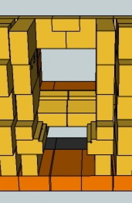

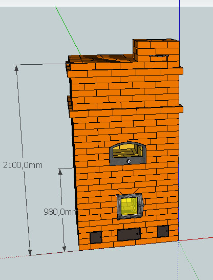

Пработав с отчетами на печки с ХК, я сложил в программе две конструкции. Одна находится в другой теме, ну а в эту помещу вторую. Confused
Может кому-то поможет. Smile

СообщениеДобавлено: Пт 19 Март 2010, 11:21 Ответить с цитатойВернуться к началу
Владимир,долгое время внутрянка их была не доступной для всеобщ.обозрения. Счас "разберу" ее и составлю порядовки, надеюсь своих косяков Вы не наделали? Smile
СообщениеДобавлено: Пт 19 Март 2010, 11:23 Ответить с цитатойВернуться к началу
Ну, есть там пара кирпичиков... Smile

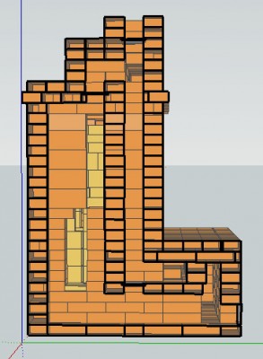

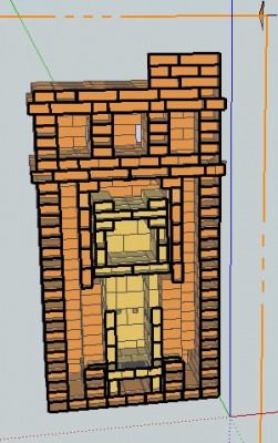

Ну раз есть интерес к ХК, то еще одно детище - ХК чистая.
Без футеровки всей печки, есть и второй колпак. Подьемные каналы смещены назад. Под топкой есть связь ходов снизу. Дверка топки со стеклом.

СообщениеДобавлено: Чт 25 Март 2010, 11:39 Ответить с цитатойВернуться к началу
Идея отсюда: http://www.stovemaster.com/html_en/articles_3.html
Smile

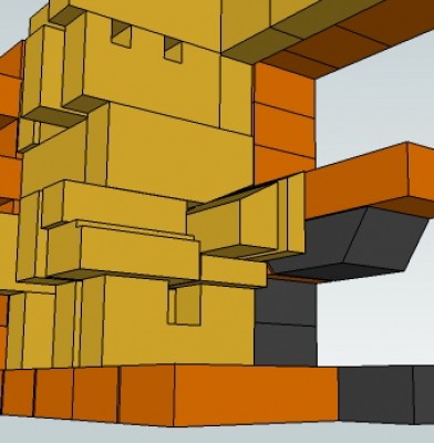

СообщениеДобавлено: Чт 25 Март 2010, 12:05 Ответить с цитатойВернуться к началу
Небольшое дополнение для удобства експлуатации печи.
Я бы сделал скос на кирпичах расположенных между дверкой и колосником, а также сделал их составными как на семинаре (два кирпича), если топка шире 25 см.
Опыт и практика то великое дело.

СообщениеДобавлено: Чт 25 Март 2010, 13:45 Ответить с цитатойВернуться к началу
Конечно, скосы желательны и по бокам и сзади добавить. Спереди скос я бы не делал, чтобы не было желания на него дрова складывать. И оставил бы щель в 3см - чтобы угли не мешали ВВ. Smile
А уж как мне длинные колосники нравятся... Confused Но, не сюда, говорят, а то бы поставил.

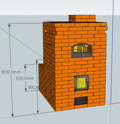

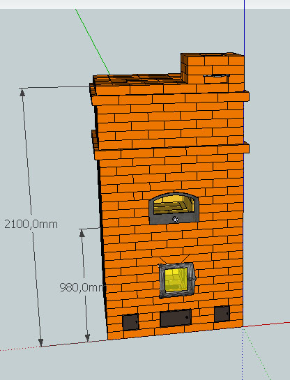

Вот еще один вариант ХК3 - с седушкой. Идеи, собранные на форуме не пропадают - а воплощаются. Седушка - второй колпак. Confused Smile

СообщениеДобавлено: Пт 26 Март 2010, 14:09 Ответить с цитатойВернуться к началу
Разрез ее. Surprised

СообщениеДобавлено: Пт 26 Март 2010, 15:25 Ответить с цитатойВернуться к началу
Владимир, мне очень понравился Ваш вариант печи. По соотношениям колосник:вторичка у меня в голове сидят 1:4. По поводу прочисток и задвижек учусь глядя на Ваш вариант. Мой респект Вам!
Считаю такие печки нужны всем и старикам и детям. О хозяйках понимающих толк в кулинарии не говорю, т.к. пища, приготовленная в ХК это вершина.

СообщениеДобавлено: Пт 26 Март 2010, 15:32 Ответить с цитатойВернуться к началу
С благодарностью к профи. Confused Smile
А как правильно седушка или сидушка? Surprised
Кстати я действительно забыл про ВВ... увлекся врезкой задвижек... Может добавить повыше?

СообщениеДобавлено: Пт 26 Март 2010, 16:48 Ответить с цитатойВернуться к началу
Я далеко не профи! Второе : сидушка будет правильнее. Конечно настоящие профи найдут некоторые моменты не очень правильные, но концептуально мне нравится. В этом и есть момент исключительной универсальности системы Кузнецова И.В. Вариации могут быть самыми различными.

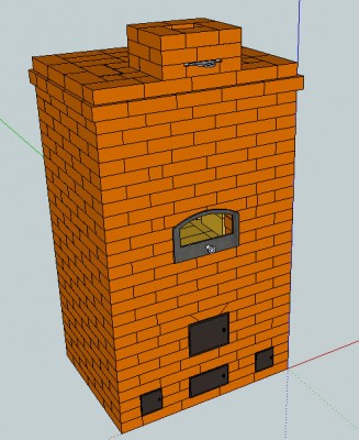

СообщениеДобавлено: Сб 27 Март 2010, 13:27 Ответить с цитатойВернуться к началу
Вот еще одна - минимальная по ширине. Smile
ХК по черному

СообщениеДобавлено: Пн 29 Март 2010, 08:25 Ответить с цитатойВернуться к началу
Слышал недавно по ТВ - очень человеку понравилась сделанная у печки полулавка Smile . И прилечь можно, согнув ноги, и посидеть. А как раз второй колпак и просится в нее.
Поторопился немного, забыл транзитные каналы сделать и базальтовый картон поправить (он остался от прошлой модели).
А по поводу порядовок - то они мои, я сам над ними работал. И печки такой я ни у кого не видел. Когда поймешь принцип работы, то все становится проще. Хотя эта была самой трудной в разработке. Но нравится мне больше всех. Confused
Пока идеи кончились. Surprised
