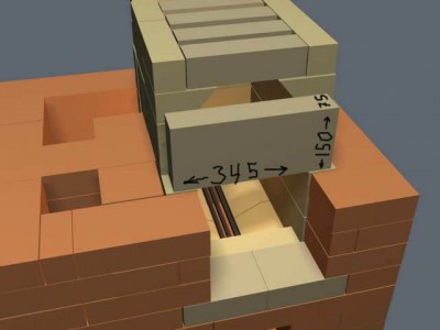

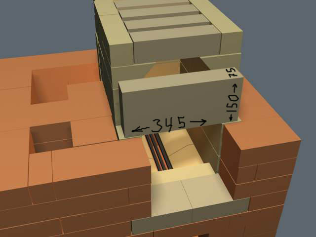

Доброго времени суток.
Помогите советом. как перекрыть футеровку над дверцей топки.
Вот нашёл на рынке шамотное изделие 345х150х75. Подскажите, пойдёт оно на перекрытие футеровки над дверкой.

Так а почему не пошло бы? Наверное, еще по-надёжнее, чем два кирпича встык ставим так же.

Только выбирать эту плиту нужно тщательно, чтобы на ней не было трещин и она была хорошего качества (от сильного трения пальцем не должны осыпаться углы шамотной массы).
Дрова в топку закладывать подальше, чтобы они меньше грели эту шамотную плиту. Придётся пользоваться совсем короткими поленьями... Sad
