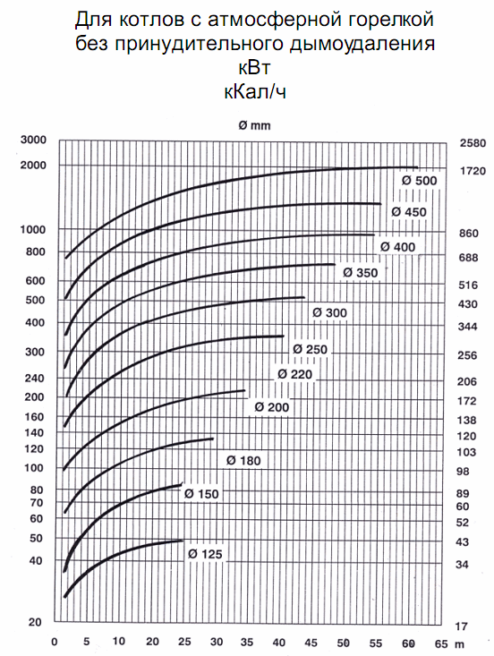

Смотрим табличку подбора дымоходов стальных
Вроде все соответсвует Very Happy
С увеличением Ф больше вероятность выпадения конденсата в трубе.
Для котлов с атмосферной горелкой без принудительного дымоудаления
 Размер файла:  135.91 КБ
Евгений, благодарю Вас еще и за познавательную табличку Shocked .
Это Вы можете со своим опытом одним взглядом проэкстраполировать с Ф 125 на Ф 110 . У меня такого опыта нет Sad Поэтому сегодня, с Вашего разрешения продолжу Вас "пытать". Получается годится для 20 кВт и Ф100, и Ф110 , вопрос в высоте трубы ? Тема критичности , вернее, уровеня неприемлемости трубы Ф 100 для такого котла осталась не раскрытой. За напоминание "конденсата" спасибо.
