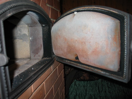

С "подачи" РусКома сделали несколько пробных отбойников на хлебные дверцы печей финского производства компании SVT.
Один из них был успешно установлен на ХК.
Пространство между дверцей и отбойником заполнено минеральным утеплителем. Температурный режим духовки значительно улучшился, перегрев дверцы при протопке печи снизился с 380 до 120 гр.С
Рекомендую для любителей готовить в печи Smile
с использование хлебной камеры
С виду и по весу достаточно внушительная, но после установки дверь, вернее петли переносят легко.
Установка на штатный болт подачи воздуха посредством гайки, и крепление сверху на место штатного болта сверху, необходим длинее на 1 см.
Отбойник на дверцу
 Размер файла:  63.96 КБ
 Просмотров:  1292 раз(а)

Уважаемый Евгений! За совет - ОГРОМНОЕ!!! на сколько увеличился вес дверки? Материал отбойника? допустимо ли применять "банную" зеркальную нержавейку? обязательна ли отбортовка на толщину минералки?
В одной печке 30-х прошлого века встретил на топочной чугунной дверке лист железа 2мм на четырех болтах по углам, шайбы из обрезков трубок. Топили углем. Дверку не повело... отработала 60 лет! по центру железо сильно посыпалось... до состояния бумаги... Прокладки из минелки ни какой не было, даже асбеста, или провалилась.

Андрей, указанный ранее отбойник вылит из чугуна и вес соответсвенный. Применим только к дверцам типаразмера SVT422/424 (без стекла и стекло)
Это был единственный экземпляр или Вы его собираетесь запустить в серию???
С уважением Валерий
Сообщения: 10147
СообщениеДобавлено: Пт 28 Январь 2011, 09:17 Ответить с цитатойВернуться к началу
Я их не лью, но мелкосерийно думаю возможно, если будет спрос.

Евгений! вроде начинали то с ХК, а не с топки? У меня вопрос по дверке со стеклом для ХК... там то как жар удержать? и через дверку чтобы не весь... и чтоб не сразу...
Сообщения: 10147
СообщениеДобавлено: Пт 28 Январь 2011, 19:22 Ответить с цитатойВернуться к началу
Андрей, извините.
Что то отложилось двойное стекло для топки, вроде где то Юра Подгорнов вещал.
А для ХК у меня одно мнение, только дверца глухая из чугуна, лучше с утепленным отбойником. проверил на практике этой зимой. Razz
