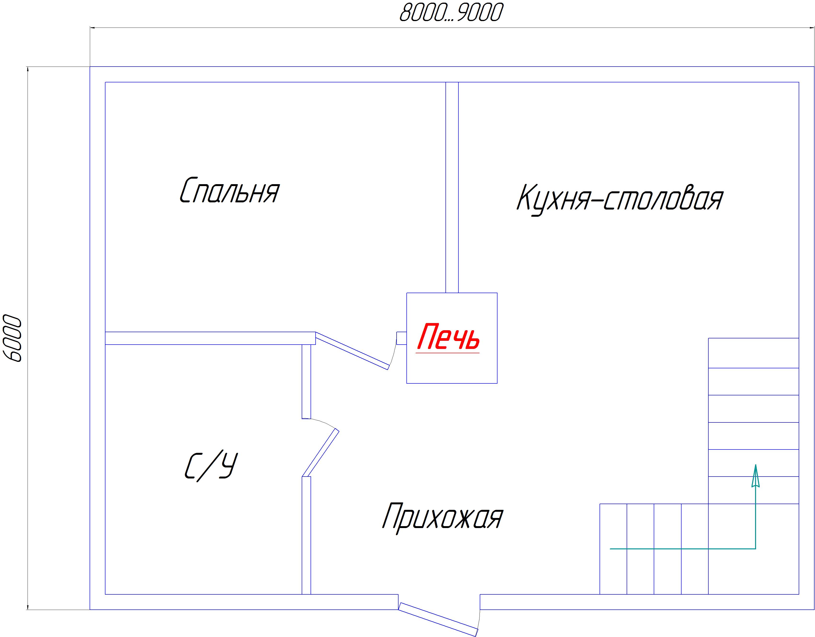

Здравствуйте уважаемые специалисты!
Планирую строительство каркасного полутораэтажного дома (первый этаж + мансарда), ориентировочные размеры в плане 6 на 8...9 метров. Фундамент - утепленная шведская плита (слой пенополистирола под плитой).
Сейчас разрабатываю проект, и сильно не хочу ошибиться.
Реализация отопления на основе твердотопливного котла затруднительна в силу нескольких причин:
1. Недостаточно пространства для размещения котельной, т.к. одним из обязательных условий проекта является наличие спальни на первом этаже.
2. Т.к. проживание будет "не совсем постоянное", необходима возможность "консервации" дома. В случае с водяной системой отопления, это довольно сложно.
3. Энергонезависимые и надежные системы мне более симпатичны.
4. Моя страсть к созерцанию огня Smile и желания наличия материального очага в доме.
Возможно ли получить для дома такого размера и планировки комфортное отопление печью? В санузле будут электрические теплые полы для достижения комфортной температуры и для поддержания +7 С при отъездах.
Прикладываю план первого этажа, т.к. проектирование второго еще не закончил.
Меня интересует, возможно ли реализовать двухъярусную, с одной топкой, колпаковую печь в футляре? Сталкивались ли специалисты с подобными конструкциями?
Печь в футляре привлекает своей герметичностью, а также небольшим весом, что позволит смонтировать ее на плите фундамента без дополнительного усиления. Возможность изготовить футляр также имеется.

Уважаемый Никита! Здравствуйте!
На этом форуме теплоемкие печи в металлических футлярах не в чести по нескольким причинам, в т.ч. потому, что заранее подразумевают невысокую квалификацию печника и такое же качество кирпича.
Но такая печь может иметь место в вашем жилище… только помните, что малый вес печи теплоемкой в металлическом футляре для двухэтажного дома – это блеф! При качественном утеплении строения такой жилой объем, при однократной топке, потребует не менее чем 1800 шт. кирпича в печку, без учета на трубу, и при оформлении топки печи в виде камина со стеклянной дверцей! Вот и выходит около 8 тонн… обычные ж/б плиты 6х1,2 должны бы выдерживать посередине статическую нагрузку в 4 тонны. Так говорят купцы…я усиливаю плиты перекрытия всегда! Или об этом намекаю прозрачно… и ожидаю когда дойдёт…
