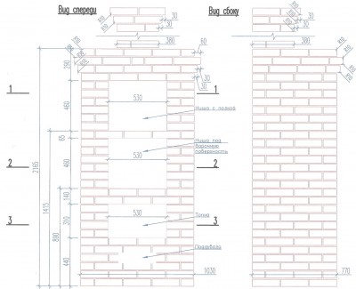

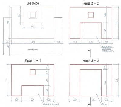

Делетанту в печном деле нужна помощь!
Как будет выглядеть разрез дымохода у такой печи?
Разрезы
 Размер файла:  242.77 КБ
 Просмотров:  750 раз(а)
Виды
 Размер файла:  408.75 КБ
 Просмотров:  788 раз(а)

СообщениеДобавлено: Вс 3 Октябрь 2010, 22:00 Ответить с цитатойВернуться к началу
на разрезах слева в верхнем углу

СообщениеДобавлено: Вс 3 Октябрь 2010, 22:14 Ответить с цитатойВернуться к началу
Чертил не печник! Боковые стенки 250 см - не то, не сё... надо или 125 или 380.
Если боковые стенки сделать 125, то можно плиту варочную поставить 710мм.

СообщениеДобавлено: Вс 3 Октябрь 2010, 22:18 Ответить с цитатойВернуться к началу
В том и дело, что я не печник... от меня требовался дизайн, но теперь встал вот такой вопрос
Александр, а ты прикинь размер топки Shocked с трубой 130х130
тогда уж и рисуйте дизайн внешнего вида, опять же согласовывая с исполнителем, а размеры будет подгонять печник по проекту
ведь могут понять вас буквально и принять за проект
Последний раз редактировалось: Евгений Колчин (Вс 3 Октябрь 2010, 22:21), всего редактировалось 1 раз
Сообщения: 1334
Регион: Киров
СообщениеДобавлено: Вс 3 Октябрь 2010, 22:22 Ответить с цитатойВернуться к началу
Можно посмотреть и подогнать - http://www.stove.ru/foto/_139515502.jpg Smile
Топку увеличить на полкирпича.
