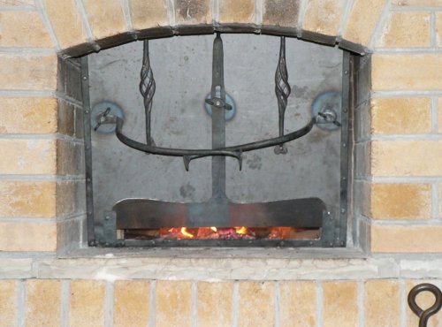

Добрый день уважаемые печники! У меня возникла проблемка - при топке русской печи постоянно бывают выстрелы головешками на пол комнаты. Сейчас опасаюсь оставлять дом при топке. Посоветуйте пожалуйста какое сделать приспособление чтобы накидать дров , закрыть устье и идти заниматься своими делами, не опасаясь. Заранее благодарю.
Сообщения: 1346
СообщениеДобавлено: Пн 17 Январь 2011, 14:56 Ответить с цитатойВернуться к началу
Можно сделать подобную заслонку - http://forum.stovemaster.ru/download.php?id=3736 - и стрелять не будет и КПД печи выше... процентов на 15-20.
Вся тема про заслонки здесь - http://forum.stovemaster.ru/viewtopic.php?t=3197
Сообщения: 10147
СообщениеДобавлено: Пн 17 Январь 2011, 14:58 Ответить с цитатойВернуться к началу
Самое простое на шесток поставить экран из сетки, в какой нибудь декоративной рамки или диковинный арнамент
а то и просто прямоугольник . В общем нужна ширма.

Большое спасибо! Может быть посоветуете как проше и быстрее сделать или дадите ссылки.
Сообщения: 10147
СообщениеДобавлено: Пн 17 Январь 2011, 15:23 Ответить с цитатойВернуться к началу
То, что предложил Александр, скорее только под заказ, а вот экраны любые в магазинах камины.
СообщениеДобавлено: Пт 18 Февраль 2011, 11:07 Ответить с цитатойВернуться к началу
в строительном магазине сетку купи на 5мм и сделай экран или из жести и пробей гвоздями отверстия
Если возможно - НЕ ПРИМЕНЯЙТЕ СЫРЫЕ ДРОВА!!! выстреливают угольки при закипании воды внутри поленьев...
Ставьте экран! Сушите дрова!
