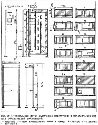

Доброго времени суток
Первый раз сочинил порядовку. Плита подключается к каркасному щитку.
Очень интересно можно ли так сложить и будет ли это работать? Плита из шамота, и другим цветом обозначен кирпич, который режется.
Заранее благодарен за любое мнение.

СообщениеДобавлено: Пн 24 Январь 2011, 22:28 Ответить с цитатойВернуться к началу
колосник потом закройте кирпичом, уменьшив в 2 раза
на перевале кирпич не перевязывайте с наружной кладкой
если будет стоять плита, то ставьте в нишу, у перевала

Если я правильно понял перевал у плиты, а перекрывается канал выше плиты как минимум 2 ряда. Хотелось бы оставить прямоугольник каркаса. Будет ли нагреваться плита в моём случае или прогрев плиты сильно уменьшится?
Перевязка перевала это последний ряд стенки? То есть поменять на всю высоту плюс на минус? Или вообще перевязка стенки не обязательно через ряд? Колосник 300-250 но открытой площади 150-230 просто он лежит на всём дне топки (это я придумал) Какая площадь колосника нужна для такой топки?
Извините за дилетантизм, но эта первая печь, которую я хочу сделать.

СообщениеДобавлено: Пн 24 Январь 2011, 23:13 Ответить с цитатойВернуться к началу
Главное плиту прижать ближе к перевалу, а то и не закипит никогда.

СообщениеДобавлено: Пн 24 Январь 2011, 23:32 Ответить с цитатойВернуться к началу
Вот так? только порядовку стенки изменить. плита 400-640.
хватит от перевала до плиты 65мм или много?
И высоту оставить старую или как сейчас? Дверка не большая ли, хотел поставить со стеклом.

Так нормально будет.

СообщениеДобавлено: Пн 24 Январь 2011, 23:40 Ответить с цитатойВернуться к началу
оптимально, если взять Рубцовскую 250х210 мм (три ряда в высоту)
или на 4 ряда
от края дверцы до плиты не более 2-х рядов

а по поводу зазора перевала и совместимости (хватит ли мощи у плиты) со щитком? Извините за назойливость.

СообщениеДобавлено: Пн 24 Январь 2011, 23:54 Ответить с цитатойВернуться к началу
Перевал см. на картинке - 65 мм, т.е. ряд.
Щиток надо посчитать внутреннюю поверхность тепловосприятия и определить сколько надо топить плиту.
В любом случае, делайте в каркас на шамотном кирпиче и через базальтовый картон или асбест на лицевую сторону ставьте минерит или ЦСП.

Вот окончательный вариант. Сразу несколько вопросов, кому будет не лень ответить.
1. Колосник у исходника 200-200, у меня 260-200. Критично ли это?
2. Правильно ли я считаю, что приямок у входа в щиток (у исходника его нет) будет задерживать твёрдые частицы, или он будет только мешать?
3. Толщина перевала уменьшилась на толщину плиты. Критично ли это?
4. Порядовка другая. НЕ лопнет при топке?

по конструкции претензий две -
1. отсутствие футеровки. Ну если кирпича навалом и есть желание перекладывать каждые 3-4 месяца, то путем. Варочные печи обычно эксплуатируются в жестком режиме, современный кирпич крошится на ура.
2. варочная поверхность больше греется с дальней стороны от топки. Зуб здесь мертвому припарка. нужна доп поверхность из кирпича для распределения тепла.
3. Конструкция склонна к дымлению из дверцы топки.
4. Малоэффективна, придется часто чистить ее и щиток.
