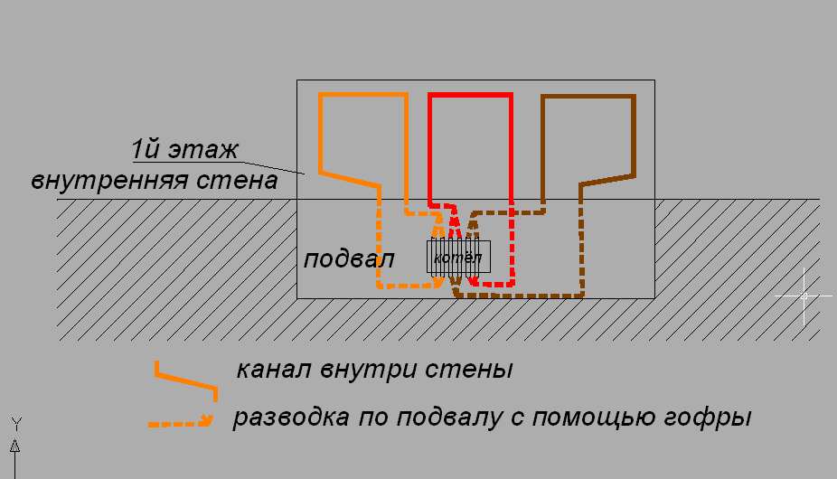

нарисуйте вашу предполагаемую конструкцию
Максим С
Зарегистрирован: Вс 23 Январь 2011, 15:02
Сообщения: 20
Регион: Красноярск

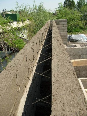

СообщениеДобавлено: Вт 25 Январь 2011, 05:23 Ответить с цитатойВернуться к началу
Внутри стены можно сделать практически любую разводку, внутреннее расстояние 20 см
Стены - бетонные
Как-то так Smile

СообщениеДобавлено: Ср 26 Январь 2011, 15:35 Ответить с цитатойВернуться к началу
Если Вы проведёте каналы в гофре в стене, вы не прогреете стену. Если сформировать каналы, а ещё лучше колпаки, в самой стене, тогда возможно прогрев и будет. Кирпичная печь прогревается, т.к. температура газов высокая, выше чем температура из труб воздухогрейного котла. Может проще организовать вентиляционные щели вдоль стен с окнами. Обыграть это декаративно. Вы получите выход непосредствено горячего воздуха, экранируещего поток холодного воздуха из окна. А меж стеновая пустота, будет играть роль термоса.

СообщениеДобавлено: Пн 21 Февраль 2011, 00:57 Ответить с цитатойВернуться к началу
Я думаю, что бурельян или бутаков - это дробина слону для бетонных стен. Надо производить кучу расчетов, что бы понять , сколько надо ставить этих булерьянов и топить их круглосуточно. Это мое мнение, но мне кажется это не реально. Причем половина тепла будет греть внешнюю часть стены( если не больше!!!)

Кто у Вас в зимнее время будет ИСТОПНИКОМ? по жребию? топить придётся ПОСТОЯННО!!! Если с кандидатурой "раба" определились, то оптимально - здесь уже прозвучавшее предложение о прямой подаче нагретого воздуха в помещения через решётки и задвижки.
