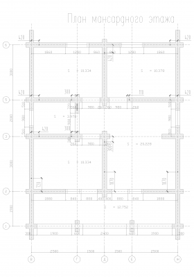

Здравствуйте, печных дел мастера.
Строим дом из оцилиндрованного бревна (Д 24см)для ПМЖ, в январе уже рабочие будут собирать сам сруб и стропильную систему. И пока есть возможность скорректировать расположение балок межэтажных перекрытий и стропил. Не смотря на то, что газ есть и отопление дома можно реализовать с помощью него, есть желание в доме сделать камин из кирпича, а возможно и поставить котёл или печь на твердом топливе в котельной (мало ли). Прошу порекомендовать возможные варианты печи и камина (планировал что камин будет в углу гостинной, отмеченным крестом, но с учетом близости окон сомневаюсь - уместится ли?) и озвучить свои мнения.
так же есть следущие вопросы:
1. можно ли к камину вдоль стен под окнами присоединить лежак, который бы нагревался?
2. можно ли эффективно использовать тепло от камина на 2-м этаже?
3. какого размера проход под дымоход лучше оставить если выбор варианта затянется?
4. каким образом лучше организовать приток воздуха для камина?
Заранее благодарен.

1. можно.
2. можно.
3. ничего оставлять заранее не надо, проход через перекрытия, стандартная строительная операция.
4. а - организовать по отдельному воздуховоду (не рекомендую); б - ни как не организовывать и применить закрытый камин или каминопечь(рекомендую). Открытый камин в континентальном климате это бесполезная вещь - IMHO.

Дом спроектирован без учета возможности устройства печного отопления. Нужна либо перепланировка, либо устройство двух отдельно стоящих печей. В печи можно запроектировать лежанки, открытые камины и т.д.
В представленной здесь планировке дом можно отопить полностью только котлом.

Стоит лишь посочувствовать очередному заказчику, который обратился к проектировщику, не имеющему контактов с хорошими печниками, а потому и не разрабатывающему компоновки домов для ПМЖ под печное отопление.
Но по серьезному – все в Ваших руках. Решайтесь на печное отопление Вашего строения и не заботьтесь подключением на полную мощность второй очереди Северного потока… Дрова на Руси не переведутся (если переведутся мелиораторы - осушители).
По вопросам:
1. для камино-печи с лежанкой (67-80 см. от пола) необходима дымовая труба высотой не менее 6 м от колосника и сечением не менее 200 х 200 мм. Это будет печь отопительная с топкой, оформленной в виде портала камина в трех режимах: - открытый камин; - печь отопительная, когда дымовые газы проходят по опускающимся каналам; - тоже самое, но еще газы дымовые проходят через лежанку.
2. тепло от теплоемкой камино-печи можно будет эффективно использовать для отопления помещений второго этажа.
3. расстояние между стропилами и балками не должно быть менее 70 см даже если будут применяться современные противопожарные плиточные материалы.
4. для металлического камина необходим организованный приток воздуха, тем более, если в доме будут герметичные двери и окна. Открытому камину (камино-печи) на 3 часа топки достаточно того воздуха, который вы и Ваши домашние привнесете входя-выходя из помещения. В любом случае – форточка то у Вас будет!

Уточняю: Дом спроектирован без учета возможности устройства печного отопления - это очевидно, так как есть множество неравноудаленных комнат, которые невозможно отопить одной кирпичной печью, а если бы печь учли при проектировании данного дома, тогда весь дом можно было бы отопить одной кирпичной двухэтажной печью с раздельными топками на каждом этаже - первый и второй этажи дома. Поэтому нужна либо перепланировка, либо устройство двух отдельно стоящих кирпичных теплоемких печей (двухэтажных). В печи (в печах) можно запроектировать лежанки, открытые камины и т.д.
В представленной здесь планировке дом можно отопить полностью только котлом - имеется в виду конечно дровяной кирпичный котел системы Кузнецова, а не газовый, я рассчитывал, что это будет ясно по умолчанию исходя из тематики данного сайта и моих сообщений на форуме.
Так как дом изначально спроектирован без учета возможности устройства печного отопления, теперь надо вместо одной кирпичной печи делать две, а если иметь в виду только один отопительный агрегат чтобы отопить весь дом оба этажа - то это будет дровяной кирпичный котел системы Кузнецова.

{for Андрей_Алексеевич} а уместится ли камино-печь в углу между окнами(1400 на 500 мм) - я смотрел на сайте http://www.stove.ru типовые примеры но не один не поместится не перекрыв окно. из небольших есть ОИК К4 и К5 - вы подобные варианты имели ввиду?

{for Андрей_Алексеевич} а уместится ли камино-печь в углу между окнами(1400 на 500 мм) - я смотрел на сайте http://www.stove.ru типовые примеры но не один не поместится не перекрыв окно. из небольших есть ОИК К4 и К5 - вы подобные варианты имели ввиду?[/quote]
Уважаемый тёзка! Андрей! Приветствую!
Виноват – слов оправдания нету… простите великодушно – мысли не оформил в абзац:
п. 5. фундамент под камино-печь ОПТИМАЛЬНО перенести в противоположный угол у той же стены (по рисунку – вверх).

Всё не так просто Smile - есть же и 2-й этаж (мансарда), картинку просто не смог прикрепить к первому сообщению
