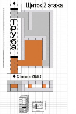

ОВИК-7 установлен на 1 этаже.
Размер комнаты на 2 этаже 5,8*5,3м
Будет ли работать такой щиток на 2 этаже, если открыть все задвижки на ОВИК-7, а трубу перед входом в щиток 2 этажа перекрыть задвижкой?
Заранее благодарю.

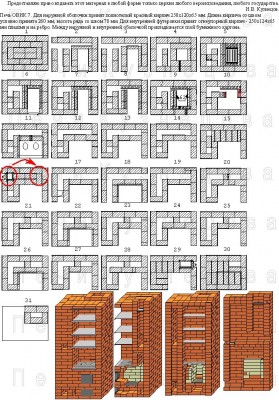

Еще забыл: задвижка ЛХ в 16 ряду перемещена под трубу, как в ОВИК-6

На мой взгляд, печь ОВИК7 сама имеет достаточно развитую тепловоспринимающую поверхность и для щитка на втором этаже, тепла будет не хватать, со всеми вытекающими отрицательными последствиями: перетоп и разрушение печи, конденсат и накопление сажы в щитке, появление запаха креозота в помещении и т.д.
Для полноценного отопления второго этажа, нужна специальная двухэтажная печь или соответствующая модернизация имеющегося проекта.
Если печь уже построена, то, по моему, стоит рассмотреть вариант установки отдельной печи на втором этаже, можно кирпичную (прямо на ОВИК7, со своим дымоходом) или можно металлическую, с подключением в трубу от нижней печи(подтопок). Для дачного варианта - очень даже подойдёт металлическая печь.

Спасибо. Пережог печи ОВИК-7 произойдет даже при работе топки только через ЛХ на колпаки печи только второго этажа? Я правильно понял?
Печь кирпичную на втором этаже ставить опасаюсь: выдержит ли железобетонная плита перекрытия вес 2,5 тонны?
Печь металлическую ставить не хочу: дети маленькие в доме.
Дом, к сожалению,не дачный,а для постоянного проживания: 1 этаж - 28м2, 2 этаж - 28м2.
Высота потолков - 2,5м.
Топить на 2 этаже нежелательно.
О двухэтажных печах не слышал!
Есть ли выход?
Может сделать воздуховоды с 1 на 2 этаж? Средняя температура в Крыму зимой +2 градуса. -10 градусов бывает очень редко, только ночью и не более 3 дней.

Не совсем так, перетоп происходит при слишком длительной и интенсивной топке(свыше2,5-3часов). Скорее всего это может произойти когда будет производится попытка прогреть второй этаж одновременно с первым(в преполагаемой Вами схеме), т.к. топливник печи расчитан на определённый тепловоспринимающий массив, а второй этаж, в Вашем случае, является дополнительным массивом, поэтому, при одновременном нагреве, понадобится больше времени на протопку, из за чего первый этаж можно и перегреть.
Замечу что, для кирпичной теплоёмкой печи, вреден не только перетоп, но и недотоп, так как в этом случае, в печи накапливается сажа и смола. Лучше чтобы печь, каждую протопку, вытапливалась достаточно(до средней кондиции или чуть более) чтобы выгорали сажа и смола. Промежуток между топками, должен быть примерно не иенее 5-6 часов.
При Вашем климате, скорее возможен недотоп...
На этом форуме есть вариант решения, подобной Вашей, ситуации:http://forum.stovemaster.ru/viewtopic.php?t=3062&start=0&postdays=0&postorder=asc&highlight=
после исправления некоторых недочёто конструкции, данное решение можно рассматривать как вариант.

Спасибо, Шура. Недотоп невозможен: климат очень сырой в Севастополе. Я удивился, когда переехал: что в Крыму расход угля на зиму такой же, как на Южном Урале! В одинаковых печках!
Предложенный Вами вариант, как у меня (только перекрытие у меня жб плита, мне проще). Попытаюсь привязать к ОВИК-5. Выложу в порядовках. Сложил родственникам 4 печи, все работают. А вот колпаковую - в первый раз. Принцип понял, а вот с рассчетами частей печи пока "дуб"!
1. Объем топливника? По мощности печи?
2. Объем камер 1 и 2 этажей?
3. Сечение каналов между колпаками?
4. Сечение трубы? По мощности печи и количеству топок в день?
Значит надо увеличить топливник, разделить потоки из первого колпака на 1 и 2 этажи, уменьшить щиток на 2 этажа. Правильно?
