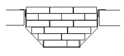

Если проход сэндвича через перекрытие так опасен, то почему бы его не сделать кирпичным по всем правилам? Перевёрнутый конус с основанием 1,5 кирпича с переходником ну и на расширение... крепится к усиленным балкам перекрытия... а на чердаке столбик нужной высоты тоже с переходником

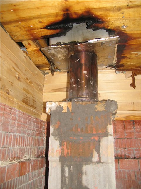

Вот такое не хочется
 Размер файла:  69.63 КБ
 Просмотров:  1265 раз(а)

На нижнем фото действительно надо было подняться вверх до перекрытия и сделать нормальную кирпичную распушку.

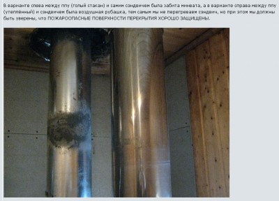

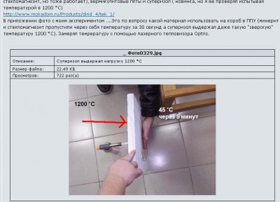

Утеплять трубу минватой на выходе у печи 8-10 киловатт по моему только увеличивать её температуру и ждать пока она прогорит. Или воздух, или кирпич(без ваты), ещё керамзит, ну может быть песок. А вод 2 этаж-чердак уже сендвич. Я мыслю так: первый этаж однослойная труба, разделка на чердак - керамзит в коробе не закрытый сверху (кирпич наверное тяжёлый), а потом уже сэндвич...
В потверждении моих слов
 Размер файла:  78.49 КБ
 Просмотров:  1239 раз(а)
Лучше суперизола наверное ничего нет.
 Размер файла:  72.84 КБ
 Просмотров:  1543 раз(а)

трубы кладут только из полнотелого кирпича а у вас-дырчатый.Разбирайте и снова кладите выше чердака еще 6 рядов кирпичом.Только не на реьро а ложком
