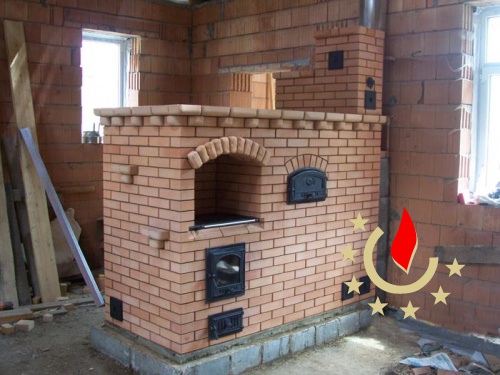

Есть кирпич МЛС-62. Подскажите, пожалуйста, можно ли из него сложить вот такую печечку? Как она будет работать?

Сей агрегат, кмк, сложен снаружи из красножегной глины (кирпичи). А МЛС это огнеупоры сухого пресования, в топке работают как прописано... а вот снаружи - не всем нравится неожиданно-жёлтый цвет печи... В европах шамот облицовывают керамикой - изразец, плитка, или иным материалом (природный камень, искусственный) в т.ч. по штукатурке.
