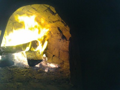

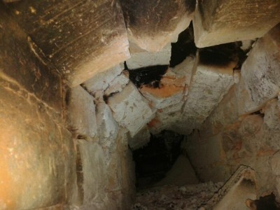

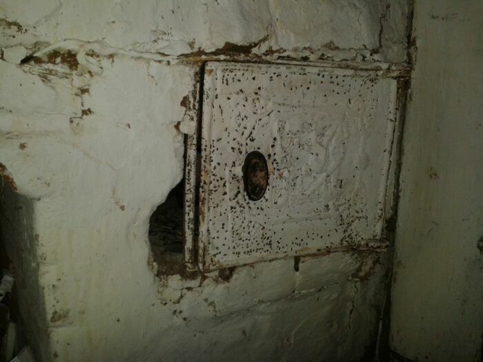

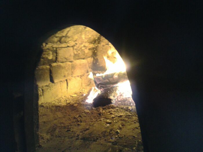

Уважаемые мастера!
Я столкнулся со следующей проблемой: В доме стоит русская печь, у которой в процессе её осмотра были выявлены изъяны. Хотелось бы узнать на сколько они серьезны и каковы методы (возможного) их исправления. Не знаю на сколько по фото можно судить о масштабе, но попробую их ещё прокомментировать: из свода горнила вот-вот начнут вываливаться кирпичи, из щелей на перекрыше сочиться дым и старыми хозяевами кое где кирпичи заменены на керамическую плитку, из свода подтопка кирпичи уже вываливаются,и что более всего неприятно - это зеркало со стороны подтопка стало "беременным" по всей длине печи. Вопросами устройства печей заинтересовался совсем недавно и был бы всем признателен за совет.
С уважением Андрей.
подтопок.
 Размер файла:  63.93 КБ
 Просмотров:  975 раз(а)
свод подтопка.
 Размер файла:  71.4 КБ
 Просмотров:  985 раз(а)
свод горнила 2.
 Размер файла:  48.38 КБ
 Просмотров:  930 раз(а)
свод горнила.
 Размер файла:  53.06 КБ
 Просмотров:  939 раз(а)

Пришло время... пришло...
Сносить и новую ставить, подмазывать совсем мне кажется бесполезно... Shocked

Печь сносить однозначно ...
пришло ее время, как по износу, так и по конструктивному исполнению
На 30 м2 такая махина совершенно ни к чему, имхо

В Вашем варианте, если все соответствует плану возможно перетрести всю печь без полной разборки. Трубу и разделку можно не трогать, если они в хорошем состоянии. Варочная плита со шитком получается легко. Нужен только опыт по ремонту и кладке печи штрабой

Главным инструментом при таких работах является ножовка. Все ненужное выпиливается, штраба зачищается от старого раствора, смачивается, и новая кладка выполняется с перевязкой в старую. Основной момент подобрать при покупке кирпичь по размерам к старому. Глина наносится на все поверхности контакта, а нетолко на вновь укладываемый кирпич. Опытный мастер переберет всю печь по частям.
