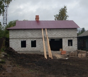

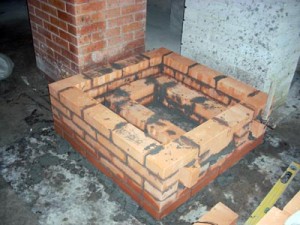

В возводимом здании Цеха готовых каминов началось строительство прямоточной отопительной печи. Конструкция печи согласована с В. Жирновым и сделана на основе проектов, осуществленных Владимиром на практике. Планируется, что участники семинара смогут на практике поучаствовать в испытаниях этого проекта и обсудить результаты.
Первые ряды прямоточной печи

Цех готовых каминов. Этап строительства

судя по нижнему объединительному каналу и кмк преполагаемым двум подверткам спереди, печь ну никак не прямоточная Smile
больше смахивает на ПТО5300 с комбинированной системой (второй ярус скорее всего будет в рассечку ?)
вот результаты ее хорошо бы сравнить с ОИК, поскольку печь практически является модернизированным продолжением указанной

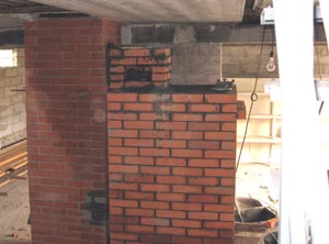

Практически закончилось строительство печи на первом этаже цеха готовых каминов. Осталось поставить дверцы, почистить наружные поверхности печи и расшить наружные швы. Печь построена при активном консультировании со стороны Владимира Жирнова. Владимир считает необходимым отметить, что ширина топки завышена по сравнению с его рекомендациями (300мм против 250мм), а сечение опускных каналов нижнего колпака избыточно большое.
Через неделю приступаем к строительству печи на втором этаже. Конструкция этой печи еще окончательно не выбрана, т.к. с одной стороны - мы еще не отказались от идеи построить авторскую печь Кузнецова, а с другой стороны - на все наши конкретные предложения никакого ответа от представителей НП "Печи Кузнецова" мы еще не получили. Тянем до последнего...
В верхнем перекрытии использованы Г-образные плиты из жаропрочного бетона
 Размер файла:  33.79 КБ
 Просмотров:  2299 раз(а)
Внешний вид печи. Виден оголовок соединяющий печь с дымовой трубой при использовании прямоточного режима топки.

Сергей, не сечение, завышен объём. Который следовало бы заполнить рассечками.
С учётом этих поправок также следовало бы перестороить верх, сделать с двумя коллекторами, вместо одного.
Надеюсь в следующий раз будет по моему. ;-)

Нет, печь, построенную нами на первом этаже ЦГК не является авторской печью Жирнова. Мы этого и не заявляли. Первоначально мы предлагали Владимиру (как и Кузнецову) построить авторскую печь под наше помещение площадью около 100кв.м. Владимир отказался. Он только консультировал и предоставил нам схему (из которой мы взяли идею прямоточной части) и один из своих прежних проектов, нижний ярус которого является аналогом нашего решения, исключая те несоответствия о которых я уже упоминал. Если есть желание вникать в это дело, и если Владимир не возражает, я могу выложить на форуме эти документы.
Испытывать печь мы несомненно будем, но это будут испытания не авторской печи Жирнова, а печи нашего производства в которой применена идея устройства прямоточной части, предложенная нам Владимиром.
