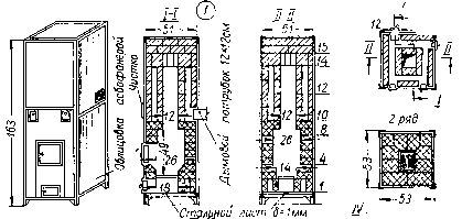

Игорем Кузнецовым были упомянуты эти каркасные печи. Поиск ничего не дал. Может имелись ввиду эти печи:
http://sam-stroy.info/pechi/kar/1.htm
http://sam-stroy.info/pechi/kar/2.htm
http://sam-stroy.info/pechi/kar/3.htm
http://sam-stroy.info/pechi/kar/4.htm
http://sam-stroy.info/pechi/kar/5.htm
http://sam-stroy.info/pechi/kar/6.htm
Для меня сейчас очень важно выбрать быстро нагреваемую кирпичную печь.

Да уж. "Имеются хорошие каркасные печи ОКПП-1, ОКПП-2, ОКПП-3, ОКПП-4, принятые на основе печей конструкции Л.А.Семенова". А кто их видел - загадка...

По ссылке очень похоже, что как раз и ОКПП есть...
В целом это всего лишь вариации оригинальной круглой каркасной печи Г-Г.
Еще рекомендую рассмотреть изразцовые печи.

Ясно. ОКПП - Отопительная Каркасная Повышенного Прогрева. Так можно и порядовки печей поискать.
