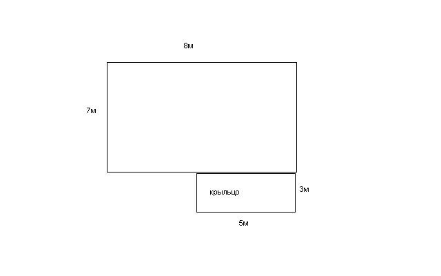

Здравствуйте уважаемые. Построил рубленный дом 7х8. Помогите подобрать конструкцию печи, хочется русскую печь-камин. Планировки еще нет, окон тоже.
чертеж
 Размер файла:  8 КБ
 Просмотров:  21004 раз(а)

Уважаемый! Для конкретного разговора нужны следующие сведения:
температура зимой макс.низкая
высота потолка чистая
материал и глубина фундамента, тип почв
количество этажей
материал и толщина стен
материал и толщина полов и потолка
расположение, количество и размер окон и дверей
Для загородного дома рекомендовал бы печь отопительно-варочную с закрытой плитой, горнилом РП, лежанкой и камином с дымосборником, совмещенным с горнилом РП. Если заинтересует, кидайте доп.инфу сюда, или в личку.

Было бы еще неплохо на схемке: расположение улицы- проезда, куда сад-огород смотрят? Опять же тропинку к дому от той же улицы...

температура зимой макс.низкая:-45
высота потолка чистая: 2,3м
материал и глубина фундамента, тип почв: суглинок; 1600мм
количество этажей: 2
материал и толщина стен: бревно 200мм
материал и толщина полов и потолка: пока нету, но будет двойной

Стены однозначно надо будет утеплять до «кирпичной» толщины 65 см! НЕ МЕНЬШЕ! Ну там минералка и им подобное…
Потолок на 1-м этаже я не делал бы меньше 2,5м – не практично. Но мой рост, извиняюсь, 176, а Ваш – не ведаю, потому не буду заострять… просто если РП с лежанкой, то от лежанки до потолка не должно быть меньше 90 см - стандарт! но и это – индивидуально, возможно, да и нужно, учитывать при проектировании.
А вообще: Вам лежанку низкую – 67 см, или стандартную- 140 см, в вашем случае?
На какое печное литьё Вы рассчитываете? Российское, или маде…?

Где будет лестница на второй этаж?
Будет ли тамбур? Если «да», то внутри дома, или в площади крыльца?

Сан. узел в крыльце, лестница в углу, где примыкает крыльцо. Печку с высокой лежанкой, у меня в старом доме русская печка с высокой лежанкой 2х2м. Печку размещать буду по центру дома. Помимо печки планируется газовое отопление, но пока программа газификации этой деревни тормозит, года через два только.....

Для данного дома отлично подходит Русская теплушка Кузнецова с камином сзади, сбоку (при желании) можно сделать низкую (высотой примерно 1 метр) лежанку. На сегодняшний день это одна из самых эффективных и надежных печей.

1. какова высота вашего самого высокого члена семьи над стулом?
2. перекрывать горнило РП будете сводом по кружалу, или напуском кирпичей?
3. какой полнотелый кирпич есть в продаже в вашем краю? Имеется ли фигурный в продаже, какой можно запроектировать для отделки РП?

Рост самого высокого 185см. Свод по кружалу. С кирпичом проблем нет есть и боровичевский и лодейный.

Вообщем хотение своё сформировал, нужно совместить русскую печь и камин. Русская печь без варочной плиты. Общая площадь по основанию фундамента 4м2.Печь с высокой лежанкой. С одной стороны камин, с другой устье печки. Дымоход можно общий, или раздельный.
