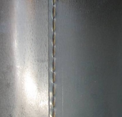

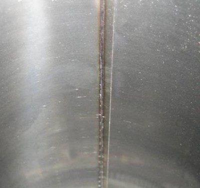

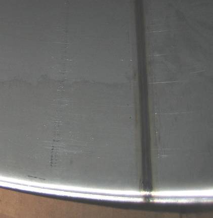

Типы сварки:
Аустенитные стали
TIG-сварка
Сохраняет антикоррозионные свойства металла (в среде инертного газа «Аргон» без доступа кислорода). Обеспечивает точность геометрических размеров
Ферритные стали
Сварка внахлест, точечная сварка.
Сварные швы.
С Уважением Виталий Сидоров.
TIG-сварка (встык)
 Размер файла:  11.48 КБ
 Просмотров:  1254 раз(а)
Оцинкованная сталь. Шовная сварка
 Размер файла:  13.08 КБ
 Просмотров:  1031 раз(а)
Ферритная сталь. Сварка внахлест
 Размер файла:  15.55 КБ
 Просмотров:  1073 раз(а)

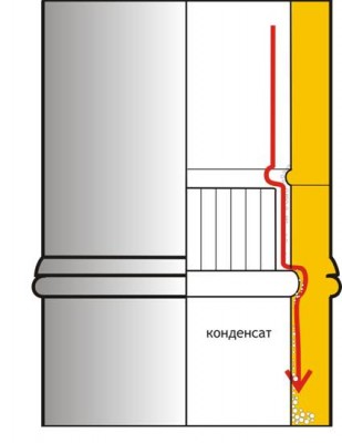

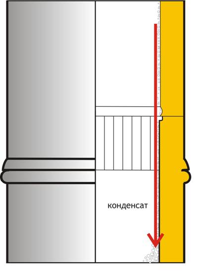

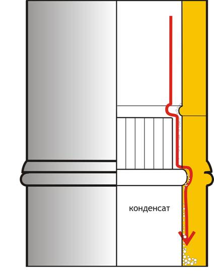

zika писал(а):
Если бы производители научились делать "фальцшов" для состыковки внутренних труб - вот это было бы здорово!!!
Дымоходы работали бы сразу и на "дым" и на "конденсат".
Дымоход собраный на "дым" - неправильно !
Схема сборки на дым
 Размер файла:  19.79 КБ
 Просмотров:  1047 раз(а)
Схема сборки на конденсат
 Размер файла:  19.5 КБ
 Просмотров:  806 раз(а)
