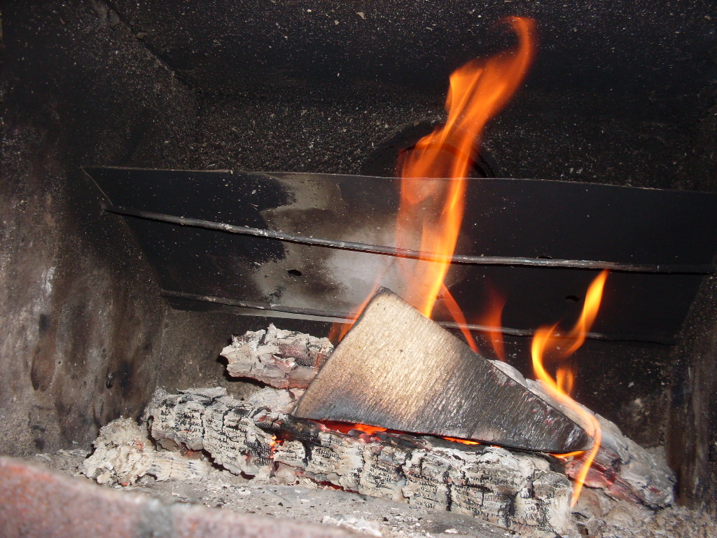

Сегодня провел фотосессию по горению в моей печи. Если интересно - гляньте.
На первом фото виден брусок с дымом вверху, это была дверца открыта долго и в топку поступает холодный воздух. На втором снимке этот же брусок в момент открывания дверки топки. Видно что вместо дыма появляется пламя. На третьем снимке видно как дрова сначала горят, а потом обугливаются
