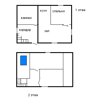

Построили дом,размером 6 на 8 м.Второй этаж мансардный утепленный.Газа поблизости нет.Подскажите какую печь выбрать и где ее расположить.Планировка прилагается.Хотелось бы отапливать оба этажа.Первый постоянно ,второй по мере надобности.Также хотелось бы иметь возможность быстрого нагрева помещения при приезде зимой,и небольшого подогрева в случае похолодания летом.
предполагаемая планировка

Саша, одной двухэтажной печью с транзитным дымоходом и отдельными топками на каждом этаже можно отопить на первом этаже кухню-зал и спальню,
и на втором этаже две больших комнаты.
