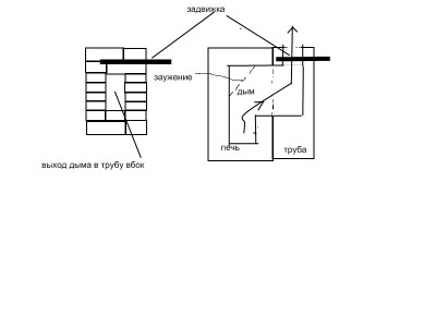

Ещё раз здравствуйте.
Есть необходимость выхода дыма в трубу сбоку, а не вверх.
По другому сделать НЕЛЬЗЯ!
В связи с этим вопросы: Насколько увеличить отверстие для выхода дыма?
Делать-ли заужение как на рисунке, в углу или не надо?

Рисунок справа напоминает дымовую камеру (боров), которую я делал, чтобы увести трубу в сторону к старому отверстию в потолке. Razz
Из страны канальных печей....
СообщениеДобавлено: Пт 25 Март 2011, 14:21 Ответить с цитатойВернуться к началу
тамбур же есть в вагоне.Делай на взлет чтоб дым ушел без завихрений 60 градусов.Объем побольше поможет в случае порыва ветра.Проще говоря маленький дымосборник надо делать.И механизм очистки от сажи -сднлай дверцу прочистную.У меня был такой закзчик-уж как не понравилось дыму.А он на соседей молился-сажа на них полетит....Но не спеши ..

Ну и хорошо. Главное что делалось так.
У меня всё как на рисунке, дымосборник перед выходом.
