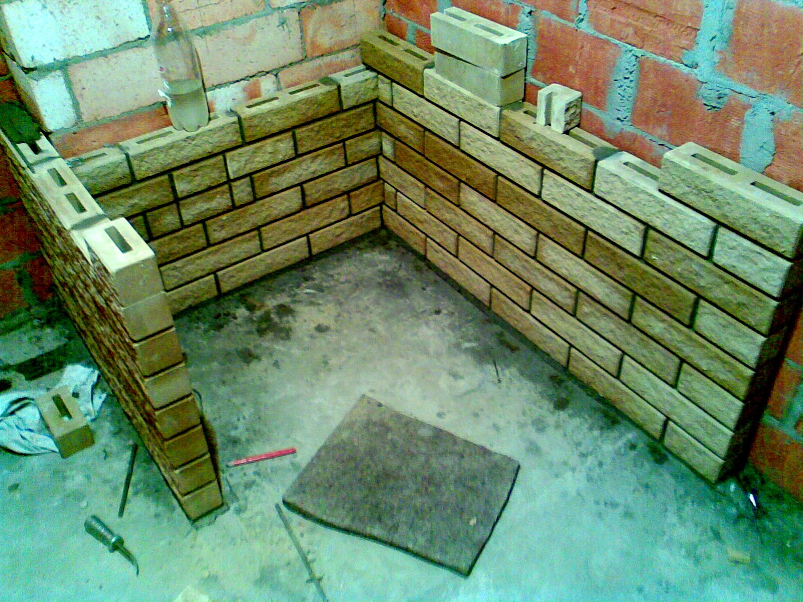

Вогнистый Владимир
Регион: Мариуполь, Украина
СообщениеДобавлено: Вс 26 Август 2012, 06:48 Ответить с цитатойВернуться к началу
В Мариуполе печной Пологовского завода (но тоже нужно смотреть) на облицовку Литолс.
