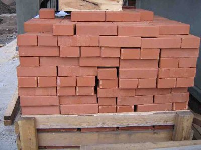

СообщениеДобавлено: Вс 17 Сентябрь 2006, 02:37 Ответить с цитатойВернуться к началу
Сергей Иванович упоминал:
Сейчас отправили контейнера в сибирь думаю к
сентябрю дойдут
Два контейнера шли три недели, третий - месяц.
Кирпич перенес дорогу удовлетворительно, хотя пришлось отбирать на лицевую сторону из-за потертостей. Нижние три ряда в поддонах идут только на внутрянку или трубу - очень потерлись. Глино-песчанная смесь высыпается из мешков (примерно 15%), вследствии образования в них дыр wink: . Все бы ничего, но возникли проблемы с железнодорожниками - те посчитали, что цемент просыпался и настаивали на сатисфакции, мол контейнера испортили... уговорили, чуть заплатив Very Happy .

СообщениеДобавлено: Вс 17 Сентябрь 2006, 06:56 Ответить с цитатойВернуться к началу
"Первый блин" всегда комом...
Францыч, ваш кирпич похож на наш колпинский РАУФ. Smile
Если это он, то сильно не переживайте, у них % 20 всёравно со сколами. wink:
