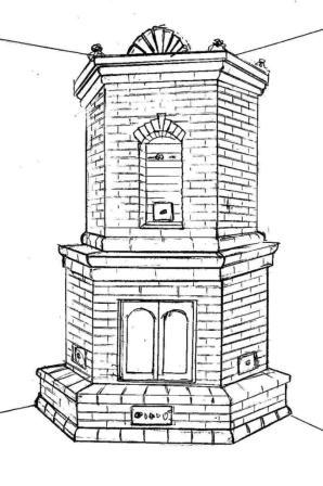

Предварительный эскиз внешнего вида печи

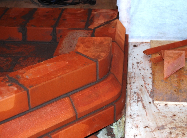

Сергей68
Сообщения: 855
СообщениеДобавлено: Сб 18 Февраль 2012, 00:36 Ответить с цитатойВернуться к началу
Начало положено...
8-921-743-33-53

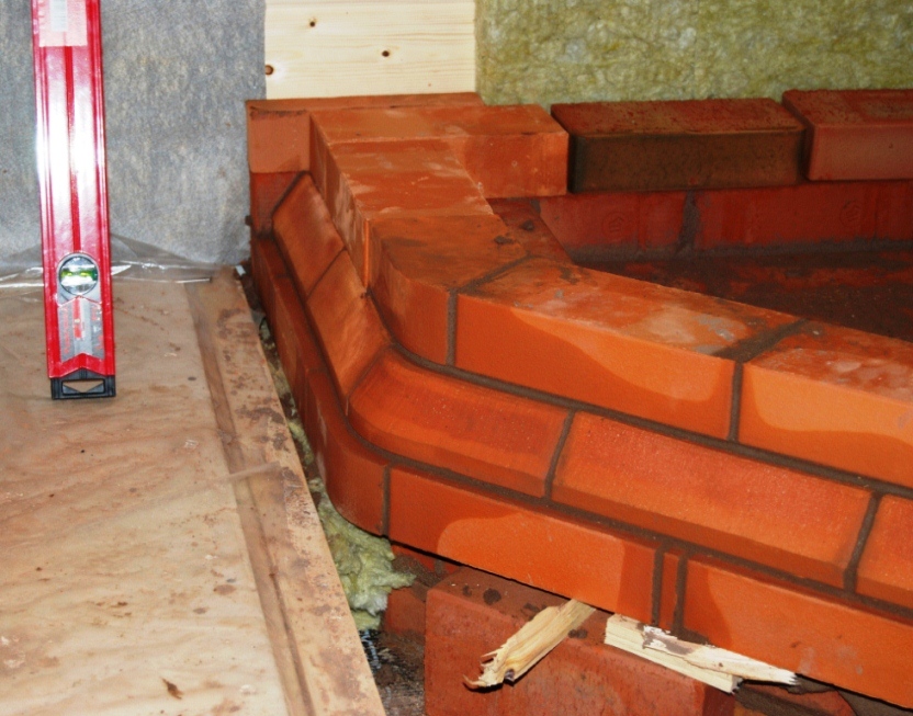

Сергей68
Сообщения: 855
СообщениеДобавлено: Сб 18 Февраль 2012, 00:38 Ответить с цитатойВернуться к началу
Кирпич зараза промерз, пока натаскали руки ледяные хоть и в перчатках.
8-921-743-33-53
 Размер файла:  225.61 КБ
 Просмотров:  954 раз(а)
 Размер файла:  282.76 КБ
 Просмотров:  922 раз(а)
Elm
Сообщения: 1413
СообщениеДобавлено: Сб 18 Февраль 2012, 08:52 Ответить с цитатойВернуться к началу
Второй ряд сами пилили?
Сергей68
Сообщения: 855
СообщениеДобавлено: Сб 18 Февраль 2012, 11:10 Ответить с цитатойВернуться к началу
Да, сами.
8-921-743-33-53

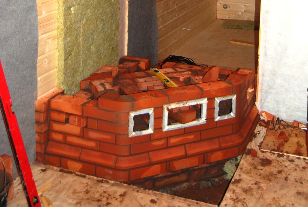

Сергей68
Сообщения: 855
СообщениеДобавлено: Сб 18 Февраль 2012, 22:26 Ответить с цитатойВернуться к началу
За сегодня воткнули прочистные и поддувальную, и первый напуск полки.
8-921-743-33-53

Elm

Просто то, что сейчас, очень на нее похоже, а вот на эскиз - не очень.
