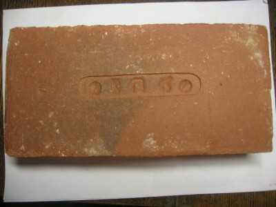

Уважаемые мастера,требуется совет.Нужен кирпич на печку.Предлагают кирпич с рук по 15 р.Продавец позиционирует его как печной.Размеры- 230;113;65.Цвет-ближе к тёмно-бордовому,выцвевшему,с редкими светлыми включениями.Без трещин.Тяжёлый. На удар звонкий.Есть маркировка: КП сS.Поиск в сети по маркировке и размерам навёл на мысль,что кирпич кислотоупорный,а не печной.
Вопрос: что за кирпич?Если кислотоупорный, то есть ли смысл использовать для кладки печи,естественно не топки?Или лучше купить ,к примеру,Боровичёвский по 20р.

А фотки кирпича - проблемно? Confused

Первый раз прикладываю фото, не знаю ,получиться ли?
Кирпич КП

Тоже склоняюсь к тому что это кислотоупорный кирпич

У меня был опыт работы с таким кирпичём.
Топка барбекю стала разрушатся сразу! Так что, Сергей, и не думайте покупать этот "печной кирпич".

Благодарю за ответ.По цвету на фотографиях ,КП(кирпич прямой) бывают разные,в основном светлооранжевые.Но нашёл и бардовый:
http://nn.pulscen.ru/products/kirpich_kislotouporny_klass_5650657
У вас именно такой был?Пишут,что кислотоупорный кирпич применяют для кладки труб.В характеристиках кирпича пишут: 5. Термостойкость, т. смен- 3.Что-бы это значило?

Я понимаю так: нагрели до определенной температуры, а затем охладили в холодной воде. Вот и получается что три теплосмены это и есть трижды нагреть и трижды охладить. На четвертый развалился. Топка выживет только три протопки, ну может четыре и все, скорый ремонт.

Фотка читабельная.
Не знаю по какой причине, но кислотоупорные кирпичи после нескольких нагреваний-остываний начинают крошиться, иногда сразу на кусочки, чаще - слоями!!!
Подобное "счастье" встречается и в некоторых партиях шамота... а также красно-коричневых, слепленных по технологии полусухого прессования!

Задача кирпича стойко переносить кислотные, а не термические "атаки".
Поэтому по периодам его задача сводится к единоразовому нагреву в жизни. Sad

Получается для кислотного три теплосмены это очень неплохо?
Сообщения: 10147
СообщениеДобавлено: Вс 20 Март 2011, 15:39 Ответить с цитатойВернуться к началу
Для того такое и разнообразие огнеупоров, в зависимости от назначения.
Для бытового печестроения оптимально шамоты общего назначения.
