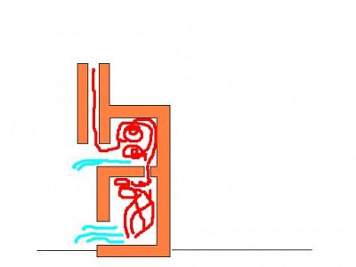

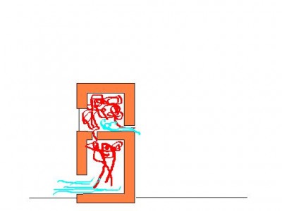

Проанализировав ОИК ХК, пришёл к выводам, что всё можно сделать проще и эффективнее. Респект Игорю Викторовичу за положенное основание, но если кто помнит о том что нет предела совершенству и не забывает соотношении красоты и простаты, то сможет предположить, что и печи Игоря Викторовича не окончательны и (как и всё в нашем житейском мире) требуют улучшения.
1. Топка с подовым горением. Этим мы добиваемся прогрева от самого низа. Не нужно больше ничего мудрить.
2. Вторичный воздух берём в другом месте. Упрощаем конструкцию. Хотя в нём скорее всего не будет нужды.
3. СШ аннулируем.
4. Площадь пламенного пролёта именуемого катализатором уменьшаем до 70см2.

СообщениеДобавлено: Сб 19 Март 2011, 17:55 Ответить с цитатойВернуться к началу
Я так думаю, что здесь совершенно другие принципы работы печи.

У Чернова недостатки в верхнем колпаке - "хайло" гигантское и высокое, высота колпака второго маловатая, пламенный пролёт узкого сечения слишком большой площади и сразу возле "хайла".
Под задран выше крыши.
И каналы лишние.
То что основное, всё тоже самое.
В топке газы выдавливаются вверх и кучкуются сгорая до вылета, вылет обеспечивается со свистом и сгоранием, здесь нам пригождается лишний избыточный кислород. Всё это дело напором облизывает свод второго этажа и преспокойненько удаляется по русски.
Ну и нагромождений лишних нет.

Как регулировать вторичный воздух?
СообщениеДобавлено: Сб 19 Март 2011, 20:26 Ответить с цитатойВернуться к началу
Кирилка, а где у вас второй колпак?
На своём месте. А где у вас второй колпак?
Если очень хочется что нибудь порегулировать, то можно это делать во втором колпаке. Вторичный воздух протекает так же как в РП первичный.
Печь сама себя отрегулирует, главное, верный расчёт путём тщательного опытного подбора.

На вашей схеме видно только модернизированную РП. ОИК существенно отличается как по конструкции, так и по способу дымоудаления.
Если вам не понятно отличие, то оно в том, что выход из первого колпака находиться на уровне 5-го ряда, второй колпак начинается на уровне 20-21 ряда.
В вашей модели печи выход как в классической РП.
Но даже тут нельзя разглядеть с какого бока она похожа на "канадскую".... Smile

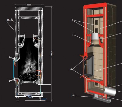

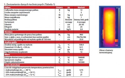

СообщениеДобавлено: Вс 20 Март 2011, 10:53 Ответить с цитатойВернуться к началу
Информация к размышлению с польского сайта - в твою тему:
С уважением Валерий
 Размер файла:  52.16 КБ
 Просмотров:  1046 раз(а)
 Размер файла:  77.33 КБ
 Просмотров:  999 раз(а)
Привлекательно! Но ошибок куча. Да ещё непонимание процессов пытаются компенсировать наворотами.

Т.е. если правильно понял, то у вас оба колпака открыты в комнату? Типа две русские печи установлены друг на друга?
Нижний открыт из комнаты, а верхний открыт из комнаты и в хайло по русски.
Можно применить железо.
Под - выше крыши? А какие именно каналы лишние? А маловатое и слишком большое - на сколько от оригинала и в какую сторону?
К канадской печи:
По поду смотрите схему.
Каналы долой!
Высота маловатая для завершения процессов горения и теплоотдачи.
Хайло можно в два раза меньше и растянутое по горизонтали в нижней части колпака.
А еще.. Холодный наружный воздух вот так не пойдет случаем?
Не пойдёт.
А чем такой тип расположения камер принципиально отличается от Теплушек Подгородникова ИС?
Тип расположения камер принципиально не отличается ничем. Первый и второй этаж соответственно, один над другим, в многоэтажных зданиях комнаты тоже располагаются по такому же принципу. Одна над другой.
Вы нарушили основой принцип работы печи ОИК, все равно что сравнивать велосипед и автомобиль по наличию колес
Принцип не нарушен, но исправлен в лучшую сторону. Что вам больше нравится, велосипед или автомобиль? Вот в ту сторону и улучшено.
