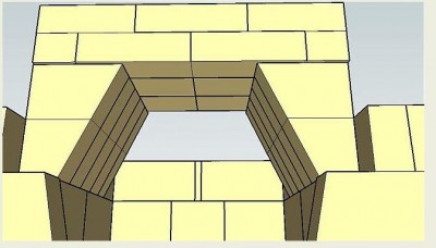

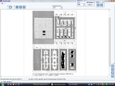

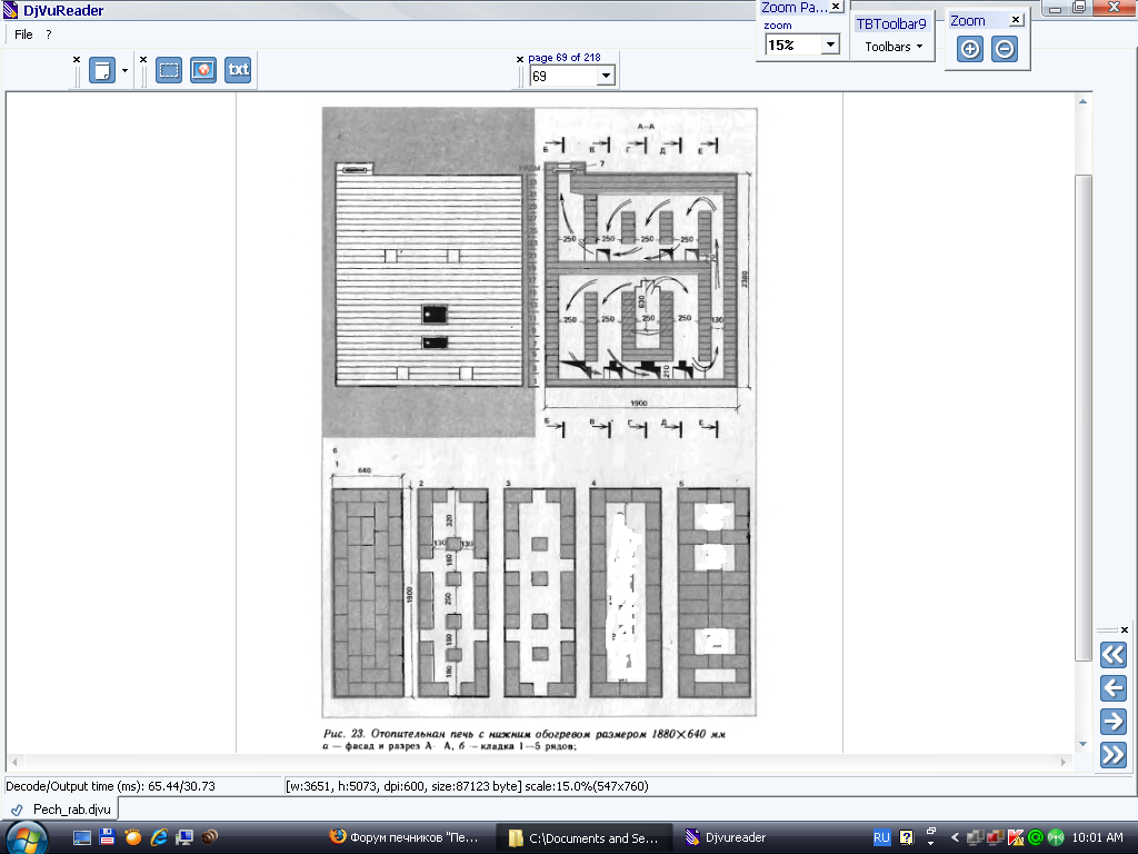

Можно-ли сделать перекрытие так? Печь шириной 2.5 кирпича, перекрытие первого колпака.
Печь такая, без подпорки посередине.
 Размер файла:  342.02 КБ
 Просмотров:  1455 раз(а)
 Размер файла:  13.19 КБ
 Просмотров:  1128 раз(а)
zika
Сообщения: 328
СообщениеДобавлено: Вт 15 Март 2011, 08:34 Ответить с цитатойВернуться к началу
Как, один из вариантов перекрытия топки.
С уважением Валерий
Перекрыть "полторашку" напуском - не проблема! дело в аккуратности и классе кладки... а в чём проблема, откуда вопрос - стрёмно уложить в печь 2-3 десятка кирпичей??? Sad Только начинать напуск надо не с целого кирпича, а с трёхчетвёрок...
Внутренние кирпичи (предусмотренные проектом-порядовкой) несут не только конструктивную функцию - жёсткость-надёжность конструкции, но и увеличивают КПД печи. Или Вы считаете не...... адекватными тех Мастеров печного дела, творивших 120-150 лет тому назад, которые стали заполнять колпаки печей кирпичными перегородками, разделяли их на несколько ярусов.

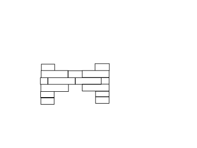

СообщениеДобавлено: Вт 15 Март 2011, 12:11 Ответить с цитатойВернуться к началу

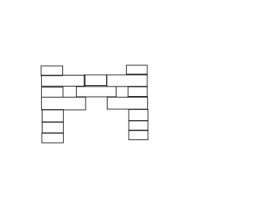

А будет крепче если вот так?
Верхние кирпичи встык сделать?
 Размер файла:  12.49 КБ
 Просмотров:  733 раз(а)

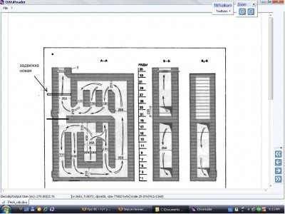

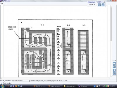

Михалыч
Зарегистрирован: Пт 24 Сентябрь 2010, 14:29
Сообщения: 117
СообщениеДобавлено: Вт 15 Март 2011, 12:21 Ответить с цитатойВернуться к началу
ну и про задвижку до кучи. Надо сместить задвижку вниз.
Чем это чревато?
На рисунке отмечено.
 Размер файла:  184.4 КБ
 Просмотров:  1117 раз(а)
zika
Сообщения: 328
СообщениеДобавлено: Вт 15 Март 2011, 12:38 Ответить с цитатойВернуться к началу
Чем это чревато?
Холодный воздух с улицы - опустится ниже.
Если печь периодического использования, то желательно сделать ЛХ, для прогрева трубы.
С уважением Валерий

Михалыч
Сообщения: 117
СообщениеДобавлено: Вт 15 Март 2011, 12:48 Ответить с цитатойВернуться к началу
Летний ход будет. А хол. воздух тяга выдует быстро :-)

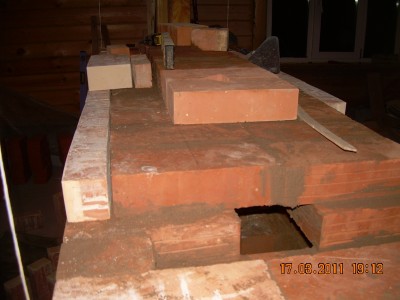

СообщениеДобавлено: Чт 17 Март 2011, 08:26 Ответить с цитатойВернуться к началу
Вот моё перекрытие топки :-)

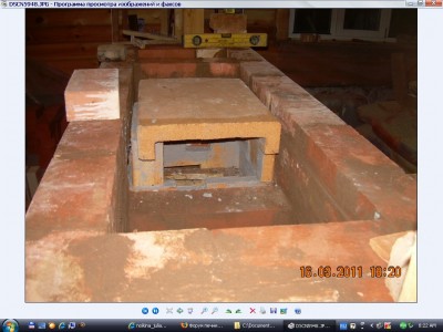

Михалыч
Сообщения: 117

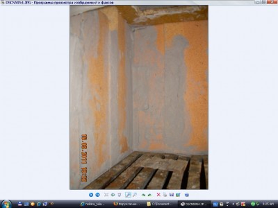

СообщениеДобавлено: Чт 17 Март 2011, 20:14 Ответить с цитатойВернуться к началу
Вот как получилось.

zika
Сообщения: 328
СообщениеДобавлено: Чт 17 Март 2011, 20:28 Ответить с цитатойВернуться к началу
Тонковат у тебя шамот на выходе - быстро прогорит.
Ты базальтовый картон между шамотом и красным не забыл проложить???
С уважением Валерий
Михалыч
Сообщения: 117
СообщениеДобавлено: Пт 18 Март 2011, 06:25 Ответить с цитатойВернуться к началу
Шамот 40 мм.
А зачем картон? Воздух-лучший теплоизолятор!
