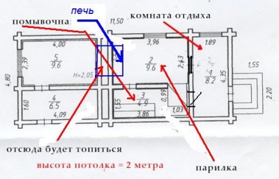

Приветствую, уважаемые печники!
Требуется построить печь-каменку с косвенным нагревом камней и с ГВС + щиток.
Баня из бревна, высота потолка 2 метра. Одновременно будут мыться до 5 человек, должен быть обеспечен нагрев моечного отделения (щиток?) и горячее водоснабжение. Какую каменку посоветуете?

Печь будет эксплуатироваться в жестком режиме (практически каждый день, возможно с утра и до вечера).

На плане - несоответствия! печь в верхнем правом углу парилки!, а затоп Вы предлагаете под полками?!!! слева...
По жёсткому режиму решение только в металлическим футляре с комбинированной (по-чистому и по-чёрному) засыпкой + ГВС.
Воздуховодные каналы внутри печи прогреют любое подключённое к ним помещение (требуется расчёт)
"трубы 720, трубы 820, трубы 1020, трубы 1220, трубы 1420" в зависимости от мощности...

Отделка бани будет демонтироваться, вместе со старой печью и полками. Меня напрягает очень низкий потолок... Подскажите какой-нибудь проект или хоть картинку посмотреть дайте с печкой подходящей под условия.
В паралельной ветке я уже писал, нельзя всё в одну кучу. Если Вы делаете суховоздушную баню, где будут использоваться воздуховоды, то высота парной 2м., обеспечьте хорошую вентиляцию парной и такая высота, практически то что надо, если Вы хотите "паровую" баню, то воздуховоды только навредят, тем более что планируется использовать каждый день баню. Если Вы намерены провести кап.ремонт бани, то на моей практике делались следующие варианты:
- подрубались венцы;
- поднимался цоколь;
- отказывались от 2-ого этажа;
- опускались лаги, потолок настилался поверх матицы.
Прилагаю свой вариант планировки, т.к.:
- в указанной Вами парной, смогут одновременно париться 3 человека;
- моечное отделение , при условии что печь будет топиться каждый день, будет прогреваться в любом случае, так не нужно выводить туда стенку.
Что значит " косвенный нагрев камней"?

queser
Сообщения: 204
Регион: Салми
СообщениеДобавлено: Чт 24 Февраль 2011, 00:39 Ответить с цитатойВернуться к началу
Косвенный - значит, что огонь и дым не контактируют с камнями (камни в ящике).
Место топочной уже определено, а значит печка может стоять только в строго определенном месте.
Необязательно, что в парной будут находиться сразу 5 человек, кто-то в комнате отдыха, кто-то парится, а кто-то моется... , но т.к. парная малогабаритная, то и печка должна быть небольшой.

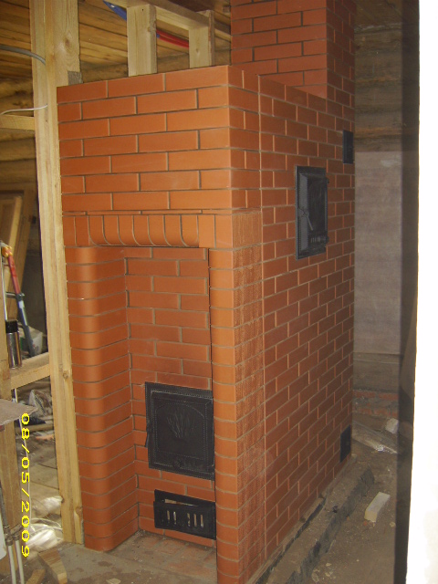

Как всегда БИК,с баком,но при коммерческом использовании бак может испортиться через год-2.(т.е.расходник)
Как Вы помните,кирпичные печи рассчитаны на пар по-Русски,то есть 60-80 град.не более.
ГВС при постоянной топке вскипятит 200л. за часов 6.Предусмотрите дополнительный теплосброс.
Вторую перегородку лучше демонтировать,так легче обслуживать печь.
Высота решается пропилом перекрытия по периметру печи.
Если баня утеплена грамотно,то,впрочем и периодичка(прямой нагрев камней)может обеспечить 2-3 дня пара после 4-5 часов топки.
