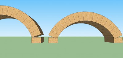

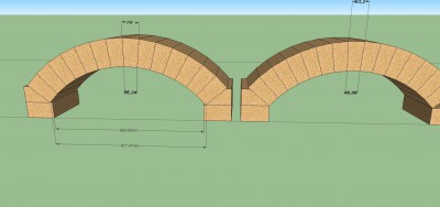

Судя по видео арка не до конца проработана. После ее построения, ширина не соответствует действительности. Она либо шире, либо уже проема.
Link
г. Омск

Поставь паузу на 1,03 мин. и присмотрись. В старом плагине такая же проблема. В арке клин (большая сторона) всегда остается равным толщине кирпича.

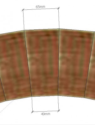

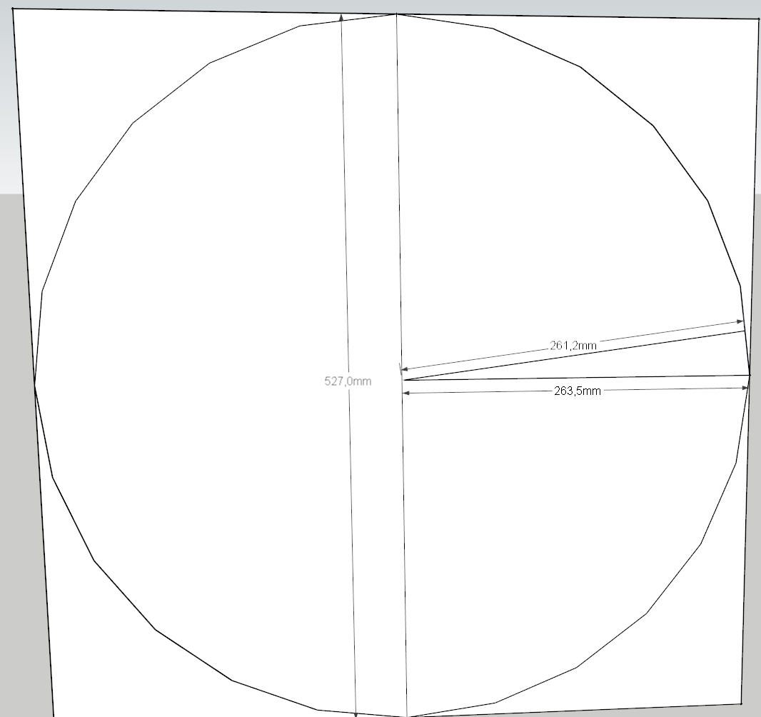

Зачем гадать по роликам. Вот померял.
Нет там никакой проблемы и не было. Просто надо правильно читать, данная опция делает арки по заданным параметрам, а не рассчитывает пяточные кирпичи.

Александр-та
Сообщения: 867
Регион: Омск

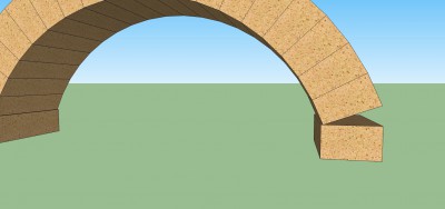

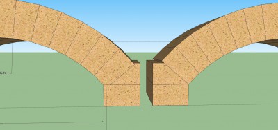

СообщениеДобавлено: Чт 3 Декабрь 2015, 18:44 Ответить с цитатойВернуться к началу
Так лучше видно?

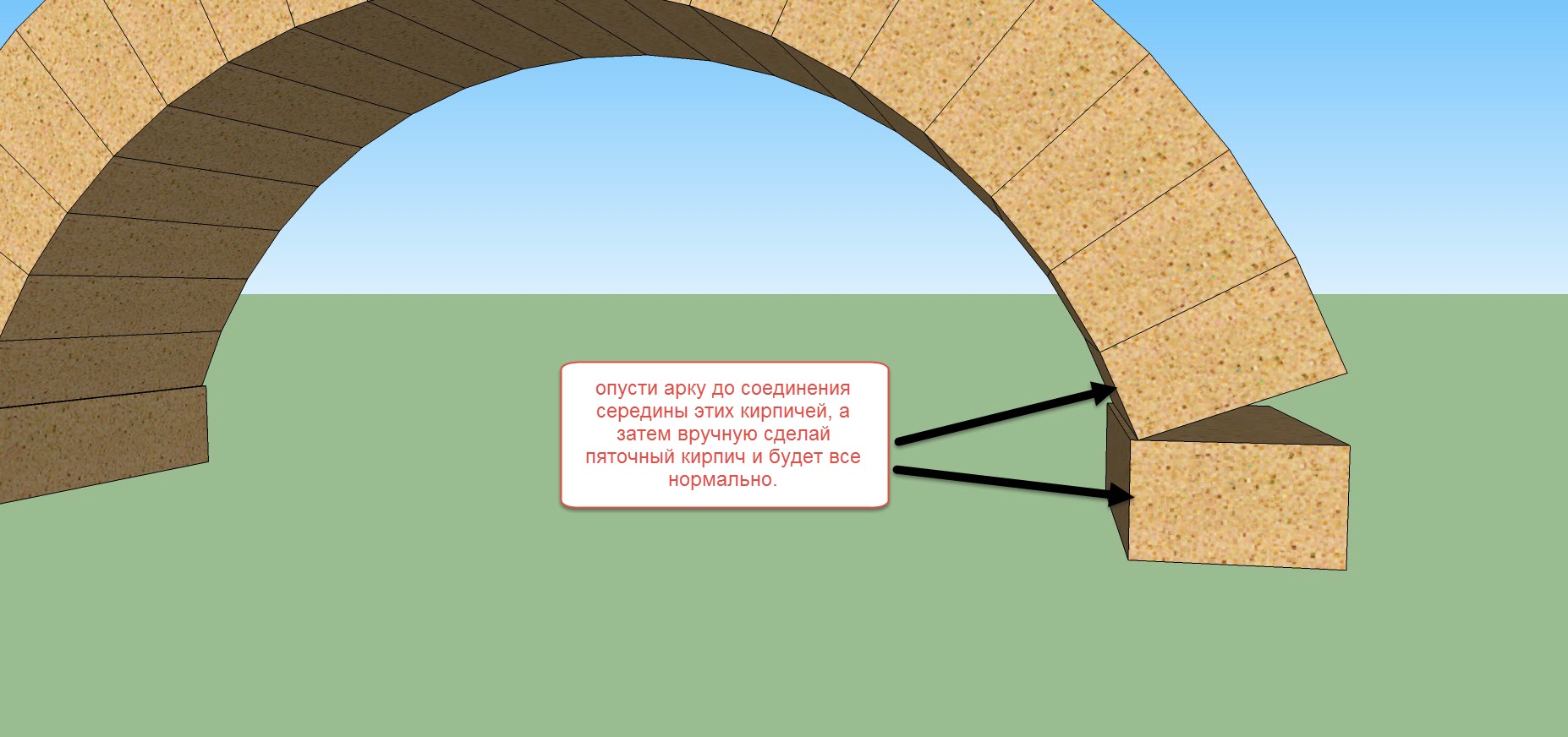

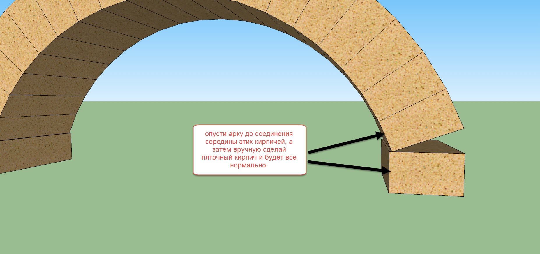

Сергей А.В.
Сообщения: 246
Регион: Казань
СообщениеДобавлено: Пт 4 Декабрь 2015, 11:27 Ответить с цитатойВернуться к началу
Александр-та писал(а):
Принцип построения и виды арок в плагине нужны такие же как здесь http://www.kamicenter.ru/stovemaker-guide/arcus/.

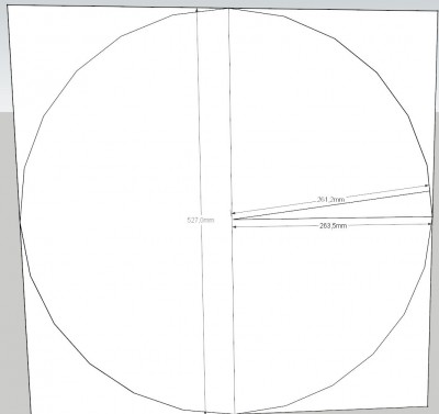

Принципы построения арок везде одни, как на приведенном сайте КАМИ, так и плагина.
Повторяю, плагин рассчитывает ТОЛЬКО арку, а не пяточные кирпичи.
Пяточные кирпичи делаются вручную.
РАЗЪЯСНЯЮ.
Кирпич имеет ПЛОСКУЮ поверхность, и пересекаться с окружностью может ТОЛЬКО В ОДНОЙ ТОЧКЕ. В точке середины кирпича.
Поэтому, расстояния от середины окружности, до середины кирпича и краев кирпича разные. Рис. 1.
Если интересует точность построение арки, то опусти её вручную, до пересечения с гранью кирпича. Рис. 2.
Поэтому, никаких проблем в плагине нет. Просто надо понимать, как работает сама программа Скетчап и некоторые вещи делать вручную.

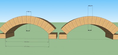

За платный плагин можно было сделать и нормально, без доработок.
А как строить арки в скетчапе я отлично умею. В плагине клин (большая сторона) всегда равна толщине кирпича. На самом деле приходится его резать до нужной толщины. Рассчитал арку в плагине и вручную. Разница видна.
В плагине 14 кирпичей проем был задан 660мм, на деле получился 477мм., во втором варианте (расчет в ручную) 15 клиновых кирпичей и ширина проема без изменений 660мм..
Кому как нравится.

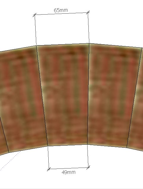

Александр-та
Сообщения: 867
Регион: Омск
СообщениеДобавлено: Пт 4 Декабрь 2015, 14:51 Ответить с цитатойВернуться к началу
РАЗЪЯСНЯЮ.
____________________________________________________
кстати, кто не знает, в плагине еще реализована опция авторства. При разработки проекта, автор проекта может забить туда свои личные данные. И если этот проект будут продавать сторонние люди, то он всегда сможет доказать свое право. (даже если он будет отредактирован)
С пятовыми кирпичами.
Плагин не доработан. Нужна его корректировка.
Плагин для этого и нужен, что бы им пользоваться без доделок.

Сергей А.В.
Сообщения: 246
Регион: Казань
СообщениеДобавлено: Пт 4 Декабрь 2015, 19:42 Ответить с цитатойВернуться к началу
Ну и что это за арка получилась с плагином (левая)?
Александр, зачем три раза постить одно и тоже ?
Кому как нравится.
По умолчанию в плагине стоит размер стандартного кирпича 65+5 шов(клин , большая сторона). А для того чтобы сделать твою арку, которую ты показал на своем рисунке (прилагаю) надо сначала нарезать на ребро 15 кирпичей толщиной 58 мм, а затем уже резать их на клин.
(вот это точно, кому как нравится)
Еще, в плагине есть опция, размер кирпича, так вот, если поставить туда толщину кирпича 63 мм (58+5мм шов) , как у тебя на, на второй арке(рис.3), то ты сможешь обнаружить точно такую же арку.
