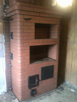

СообщениеДобавлено: Пт 15 Апрель 2011, 15:57 Ответить с цитатойВернуться к началу
Печь с котлом.
 Размер файла:  66.73 КБ
 Просмотров:  1285 раз(а)
Сообщения: 1917
СообщениеДобавлено: Пт 15 Апрель 2011, 18:05 Ответить с цитатойВернуться к началу
Радиатор для нагрева воды надо располагать в газовом колпаке который в летнем режиме не работает.Он просто как термостат в ам работает в летнем и зимнем режиме.

СообщениеДобавлено: Пн 18 Апрель 2011, 13:02 Ответить с цитатойВернуться к началу
Николай Васильевич писал(а):
Печь с котлом.
Хотим примерно такую же печь с котлом в дом 7х8.
Сейчас дом в стадии проектирования, надо предусмотреть фундамент под печь.
Вопросы:
1. можно ли фундамент печи совместить с основной лентой МЗЛФ, при условии ее увелиения и усиления до необходимых реазмеров под печь.
Лента под дом планируется армированная Ш 30см, В 110, в т.ч. в земле 50 см.
УГВ ниже 3х метров 5 метров. Фундамент и отмостки будут утеплены.
2. какой размер фундамента нужно под такую печь
3. сколько надо кирпичей.

Василий Алимов
Сообщения: 149
Регион: москва, зеленоград
СообщениеДобавлено: Пн 18 Апрель 2011, 13:12 Ответить с цитатойВернуться к началу
Дачница Ольга!
фундамент под печь незавязывается с фундаментом дома!!!!!!!! нужно сделать отступ, хотя бы 5 см. и засыпать его песком.
Чтобы определить размер фундамента нужно знать ответ на множество вопросов:
1- печь нужна только для отопления дома или еще и для приготовления пищи?
2- если приготовление пищи необходимо то тогда встает вопрос что конкретно? варочная панель? духовка (как на фото)? Хлебная камера? русская камера? и тд и тп
3- режим использования печи? круглогодично или наездами?
4- в каком кирпиче Вы хотели бы видеть свою печь? а также наличие дополнительных декоративных элементов? ниши, дровницы и тд и тп
Определитесь хотя бы с этими вопросами для начала..........

Дачница Ольга
Зарегистрирован: Вс 17 Апрель 2011, 12:47
Регион: Moscow
СообщениеДобавлено: Пн 18 Апрель 2011, 13:30 Ответить с цитатойВернуться к началу
Василий Алимов писал(а):
Дачница Ольга!
1- печь нужна для отопления дома или еще и для приготовления пищи?
Василий Алимов, спасибо за оперативность Very Happy !
1-печь нужна для отопления дома и для приготовления пищи, с духовкой (как на фото),
3 - вначале наездами, года через 3 - постоянно,
4 - декор минимальный, только дровница.
