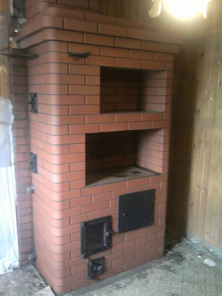

Ерунда всё это у меня на странице есть Шведка на её уходит ?00 шт кирпича + труба в пять кирпичей

Гребенюк А.Н. писал(а):
?00 шт кирпича
Нормально так кирпича ... Smile
Сообщения: 10146
СообщениеДобавлено: Пт 22 Апрель 2011, 20:48 Ответить с цитатойВернуться к началу
наверно 700
