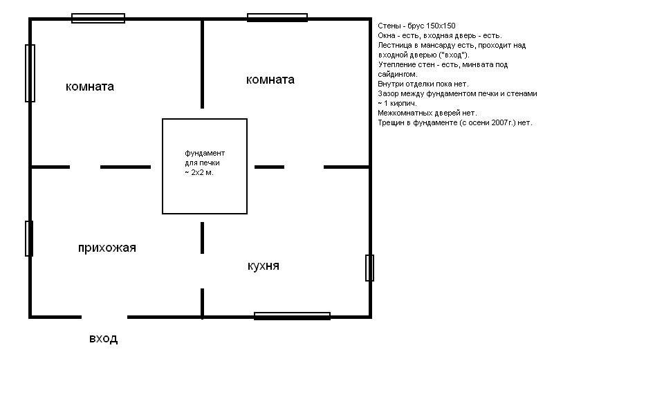

Добрый день.
Ищу печника в М.О. Волоколамский район, рядом с д. Клетки.
Печь в центре дома, фундамент примерно 2х2 м. (уже давно есть), дом 8х9м, проём (с запасом) в центре дома под печь есть.
Хочу печь с водогрейкой и водяным отоплением (радиаторы?). Дом 1 этаж + мансарда (туда и хочется радиатор, хоть один).
Т.к. фундамент печи большой, то боюсь, одной топкой не обойдусь.
Думаю уложиться на всё - про всё в не очень много за 200т.р.
Мне без изысков, лишь бы грела и дрова сильно не пожирала!
Подробности при дальнейшей переписке!
PS: Если нужены план дома - выложу!
-печь лучше батареи-

Выкладывайте план дома!

Вот.

я думаю Вам и без регистра отопления хватит на Вашу планировку
А мансарда?

Игорь Булгаков
Зарегистрирован: Вт 30 Март 2010, 16:17
Сообщения: 76
СообщениеДобавлено: Чт 28 Апрель 2011, 06:03 Ответить с цитатойВернуться к началу

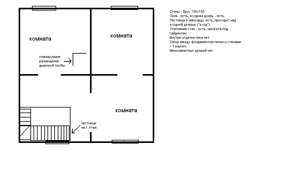

Скиньте план мансандры.
Вот.

Игорь Булгаков
Сообщения: 76
СообщениеДобавлено: Пт 29 Апрель 2011, 19:38 Ответить с цитатойВернуться к началу
А если печь развернуть углами в стены и топку сприхожей, а на мансарде сделать щиток струбой в межкомнатной стеной, и какова высота комнат и конька.

Сообщения: 6062
СообщениеДобавлено: Пт 29 Апрель 2011, 20:00 Ответить с цитатойВернуться к началу
ЗАМЕЧАТЕЛЬНАЯ планировка для печного отопления жилого дома!!!
И ни каких регистров-батарей!
Ставьте камино-печь с хлебной камерой, или с плитой варочной и ХК, в топку - дверцу SVT-405, на втором этаже - третий колпак - отопительный щиток.
Хорошего печника Вам!
УСПЕХОВ!!!
Можно, но потеряется фундамент! Топку хочу сделать на кухне, там же и плиту (над топкой) Стену несущую пилить не хочется.
Высота 1 этаже примерно 2.60, мансарды - 2.40.
Конёк - 6.5м.
Хочу приступить после праздников, как раз и сумма похожая на нужную соберётся!
