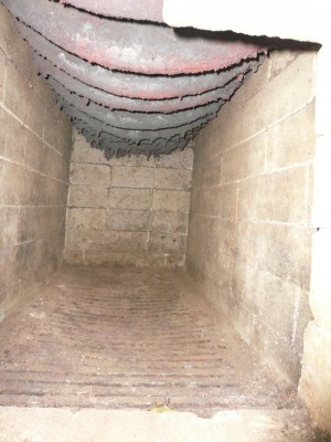

Не помню, кто дал мне диск, но вот спустя пару лет нашел на полке.
Хочу обратить внимание на выполнение топливника с чугунными колосниками.
Что первое бросилось на взгляд?
- отложение сажи в топке на чугунном колоснике
- всю шамотную футеровку топки порвало на половинки
топка банной печи?

Вроде как явный перегрев Smile))) и колосник был плотненько посажен из за этого при расширении порвал шамот ?
СообщениеДобавлено: Пт 2 Сентябрь 2011, 07:30 Ответить с цитатойВернуться к началу
Дело не в этом.
Если футеровка сделана на плашку, то печь в режим надо выводить постепенно, что мало кто делает из заказчиков, тем более на банной печи.

Классика жанра Very Happy -заниженная топка и избыток отъёма тепла-горение если б и произошло, то в зоне камней- а там тоже холодно было

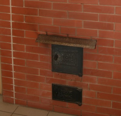

Вторую фото можно смело переставлять в раздел Юмор Smile Креативненько,Каков полёт фантазии!

У финнов делают топливник МОРКОВКОЙ и на небольшую щель камни-эффект дутья без колосника возможен или нет.Чугун ведет от тепла..
