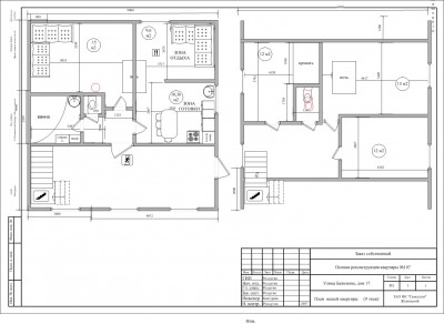

Строю дом, дошло дело до печки. Сначала хотел брать буржуйку и разводить от нее батареи. Почитав форумы и прикинув, решил что кирпичная печка предпочтительнее для дома. Условия такие. Дом 6*9 + веранда 3*9 Дом из кругляка. Диаметр бревен от 20 до 25 примерно.Снаружи будет обшиваться утеплителем и вагонкой. Мансарда каркасная. Хочу чтобы печка была между кухней и гостинной. В гостинной топка со стеклянной дверцей, чтобы смотреть на огонь, в кухне варочная плита. Посколько в доме наездами -хочется чтобы протапливалась она побыстрее (насколько это возможно, конечно). Возможно дополнительную топку нужно будет сделать на 2 этаже.
И еще вопрос можно ли в кирпичной печке сделать емкость для нагрева антифриза и развести батареи по дому от нее или это фантастика? Прилагаю план дома и место где приблизительно планирую печку сложить. Фундамент по всему дому монолит, так что печку в любом месте можно ставить. Фундамент под нее отдельный не нужно делать.
Сколько может стоить такой вариант печки и есть ли кто из Рязанской области чтобы сложить ее?
Заранее спасибо, Егор.

Посмотрите вот такой вариант: http://www.forumhouse.ru/forum105/thread107690.html

Егор! Всё реально - и камино-печь с плитой варочной и хлебной камерой (со встроенным регистром-теплообменником) и с каминной дверцей в комнату отдыха (режимы: камина + печи). Такой печи хватит на обогрев 2-х этажей.
Кирпича потребуется ориентировочно 2200, без учёта на трубу. Конкретно Вам посчитает печник, который сделает предварительно детальную порядовку и спецификацию на Ваш агрегат.
Отделка любая, по Вашим средствам.
Вилка цен на печные работы в Рязани и области - от... 4 руб./1 кирпич. Но можно найти мастеров и по 200 Smile
Всё зависит от Вашего бюджета Confused , или от Бюджета...
