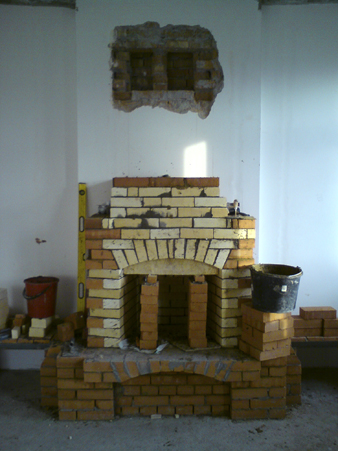

Старожилам привет))
Под камин с шириной топки 700 мм имеются два дымовых канала по 200х 125 мм...
Обычно мне под топку этих размеров хватает одной трубы: 250х 130 мм
В данном случае?? - что происходит в теории и практике))) - когда на малый камин насаживается большая труба???
Что скажите?

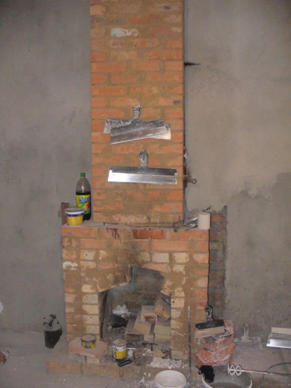

Будут дрова улетать со свистом
Я пришел на камин (см фото) там труба 25х38см !!!!!!!!!!!!!! И работал за милую душу, пока я его не разобрал и не сделал другой (см фото)
Камин с трубой 25х 38см!!

Лучше больше чем меньше. Приходилось подключать по такой схеме проблем не было. Хотя размер каналов у строителей частеько пляшут в разные стороны.
Николай отличная работа,а арку такую перенял у Александра-та?

Чем вызвана кладка топки в елочку,желание заказчика?
Да. ему понравился рисунок. Кладка велась на австрийский клей "ТЕРМОФЛЕКС"
