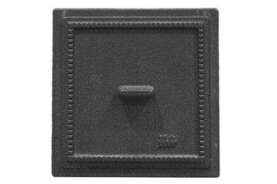

Не могу найти информацию про герметичность этих заслонок. Является ли эта заслонки герметичная и/или как её герметизировать? Существуют ли герметичные аналоги?

Она сделана качественно, но не герметичная.
Вставить кусок роквула и замазать глиной.

Они негерметичные. Плотненькие, это да, тщательно пригнанные и ровненько отлитые. Герметизировать можно самому например так.

Термостойкий герметик чёрного цвета укладывается в специально предусмотренный буртик по краю отверстия с возвышением на 2-3 мм...
