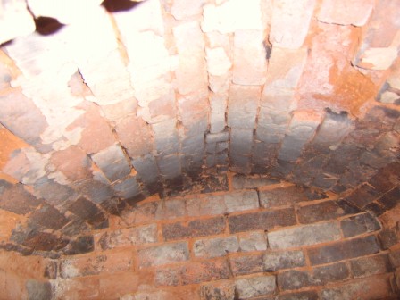

Русская печь. Цоколь. Свод
 Размер файла:  41.92 КБ
 Просмотров:  896 раз(а)
 Размер файла:  40.94 КБ
 Просмотров:  900 раз(а)

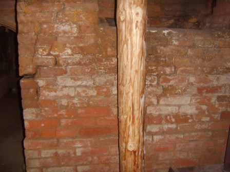

Русская печь. Вид сбоку.
 Размер файла:  40.06 КБ
 Просмотров:  904 раз(а)
