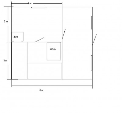

Собственно, строю баню на дачном участке. Сруб уже стоит. Первое, чем займусь в этом сезоне, это фундамент для печи. Мои пожелания, это возможность нагрева воды. Какие варианты посоветуете? Ну и соответственно параметры фундамента для печи с учетом суглинистого грунат интересуют.
Примерный план
 Размер файла:  32.32 КБ
 Просмотров:  877 раз(а)

Печь вправо чуть подвинь чтобы правую комнату она грела.Тогда и под перегородки заливай фундамент заодно.Перегородки клади кирпичные.Помни что кирпичная перегородка вполкирпича не должна касаться печи.Примыкание идет четвертью кирпича чтобы стена не отбирала тепло от печи.Кладется печь.ВЫ ее штукатурите гоняете на ослепительно белом огне.Созывается семейный совет-и ПО договору где черным по белому цена и ГАРАНТИИ И АДРЕС домашний со всеми тел. лицензиями рекомендациями оплачиваете.Затем мастер от печи четвертью кирпича уходит.По 12-15 см хватит.Это называется холодная четверть.Примыкание на глине.Всю стену можно на цементе.ЕСЛИ КАПИТАЛЬНАЯ СТЕНА БУДЕТ НА 38 СМ ТО ТУДА МОЖНО2-3 ВЕНТКАНАЛА И КАМИН ПОСТАВИТЬ в коинату отдыха.Под предтопочный лист тоже залей перед печью фундамент 50 см и на ширину печи.на войлок пропитанный глиной стелется лист металла-и как в песне-если у вас нету дома пожары ему не страшны.Но будь уверен-дом для отдыха будет
Печь в право двигать не хотелось, т.к. предбанник-комната отдыха (каркасная) планировалась холодной, т.е. на летнее время.
Вот остальное, сказанное профессиональным языком я понял не совсем.
На счет камина, думаю будет лишним.

Рсстояние от печи до стен должно бытьне менее 80см иначе стена заберет тепло.От холодной веранды отходи влево.В стене между баней и верандой можно камин заложить.Топишь камин а он и баню задней стенкой подогревает.На 38см клади ее. На веранде можно одноконфорочную плиту построить и подключить к каналу в этой стене.Уже 3 задвижки готовь.На капиталеу можно и балки опереть.Они и все дымоходы на себе понесет.С банной печи придется рукавом или боровом делать переход.Эта стена будет как брандмауэр.

Какого размера фундамент заливать исходя из размеровпарилки?

в свое время я фундамент делал лишь по периметру, а печку (кирпичную) и перегородки ставил просто на стяжку (не армированную) - и ниче - стоит.......
правда у меня под зданием - песок - ни глины, ни камня.......

А Вы решили какую печь будете ставить? Какую надумаете на 5см шире не ошибетесь.
