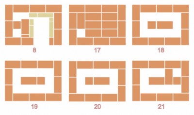

Подскажите, по какому принципу строить второй колпак в печи ОИК 9 с учетом того, что дымовая труба должна находиться в правом верхнем углу, т.е. над правым углом топки.
СообщениеДобавлено: Пн 30 Май 2011, 17:55 Ответить с цитатойВернуться к началу
Полагаю, что можно примерно так(перевязку перекрытия первого колпака, расположение прочисток и т.д., надо уточнить по месту).
 Размер файла:  30.09 КБ
 Просмотров:  903 раз(а)

Может лучше в левый верхний угол? Там можно летний ход организовать... Confused

Да оно, конечно, лучше, но в доме после разбора печи уже есть фундамент и отверстие под трубу именно в правом верхнем углу. Причем топочная дверка должна располагаться с правого торца. Вариант с перегородкой посередине тоже приходил в голову, но вызывает опасение вероятность того, что газы пойдут по одной стороне. Или это напрасное опасение? А будет ли работать колпак, если запустить газы змейкой?
СообщениеДобавлено: Вт 31 Май 2011, 10:28 Ответить с цитатойВернуться к началу
1. Если предполагается малобюджетно востановить печное отопление, то подбор печи под отверстие в перекрытии вполне оправдан, тем более что данная печь(ОИК9), подходит, к тому же, дверка легко переносится на правую сторону.
2. Опасения напрасны, т.к. газы сначала заполняют весь колпак, потом, охлаждаясь и опускаясь, уходят в подвёртку второго колпака.
3. Змейкой это как?

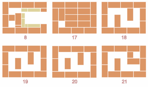

СообщениеДобавлено: Вт 31 Май 2011, 11:51 Ответить с цитатойВернуться к началу
Предполагаю, что "змейку" можно так сделать...
 Размер файла:  29.07 КБ
 Просмотров:  900 раз(а)

Да, змейкой, это именно так, как вы и указали. Только я не предполагал зазора между стенкой и примыкающим к стенке кирпичом рядом с выходом из 1-го колпака. Или этот зазор необходим? Рабочий ли это вариант и если да, то какой из 2-х вариантов лучше?
СообщениеДобавлено: Вт 31 Май 2011, 23:44 Ответить с цитатойВернуться к началу
Собственно вариантов, пока получилось три:
1. с продольной перегородкой.
2. "змейкой"(а-ля А.Чернов).
3. "змейка" с треугольным прогаром. Описание работы этого прогарара и его предполагаемые улучшения(пока не подтверждённые экспериментально) приведены сдесь:http://forum.stovemaster.ru/viewtopic.php?p=43107#43107.

А это как? Нашел в указанной вами теме такой совет Колчина
" Если уж начали делать так, то лучше первую перегородку начать от задвижки ЛХ, т.к. над ней обязательно нагреется через неплотности самой задвижки, вторую перегородку поставить по центру с отступом от стен, поскольку подверткой они все равно ушли в угол. И самое главное - обе подпорки (перегородки) должны под перекрытием не замыкаться со стенками печи, т.е. не доходить до них примерно 6-12 см.
Вот тогда будет колпак. Конечно подвертку классически.",
но не очень понял, как это можно применить в моем случае. Поясните для "чайника"!

Не самый лучший, поэтому я и поставил вариант с перегородкой на первое место.
А вообще, эта самая печь(ОИК9), мне очень нравится, а в двухконтурном исполнении, на мой взгляд, это идеальный вариант для отопления домика ПМЖ 25-30м2 или как вторая печь в большем доме, благодаря очевидной эффективности, равномерному прогреву и гибкости конструкции.
Как то, даже делал порядовку и 3d модель, по мотивам этой печи в двухконтурном исполнении.
Про вариант на который указал zika, полагаю что имются в виду, всё же, продольные перегородки, не касающиеся стенок, примерно как в первом варианте?

СообщениеДобавлено: Ср 1 Июнь 2011, 11:15 Ответить с цитатойВернуться к началу
Понял, буду ставить продольную перегородку. Хотелось бы сделать ее и в двухконтурном исполнении, но отфутеровать могу только топку. Дело в том, что фундаментом печи является ж/б плита, которую дополнительно подпирает столб из бетона. В местах стыка плиты, на которой стоит печь, и соседней на фундаменте уже давно образовалась щель, хотя 4-х м. кирпичная труба в пятерик опиралась через уголки на стены дома. Поэтому хочу собрать печь не выходя за 400 кирпичей (как в старой), трубу сэндвич. По приблизительным расчетам данная печь в 30 рядов будет более 400 кирпичей (с учетом футеровки топливника), поэтому собираюсь второй колпак делать ниже на соответствующее количество кирпичей.
