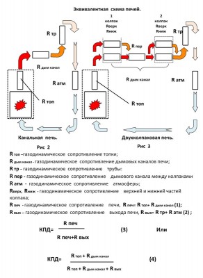

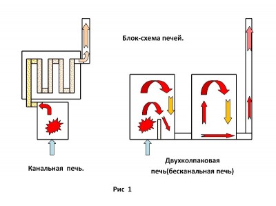

На рис 1 представлены блок-схемы канальной и бесканальной (колпаковой) печи. Дымовые каналы в канальной печи могут быть выполнены по различной схеме, и для анализа это не имеет значения. На рисунке они схематично изображены в виде змейки. Все дымовые каналы в печах имеют определенное газодинамическое сопротивление. Если поток воздуха через печь представить как электрический ток, а температуру в топке как электродвижущую силу, то можно составить эквивалентную схему печей по аналогии с законом Ома. Рис 2 и рис 3.
В общем виде КПД любой печи можно представить как выражение (3).
Если подставить значения, то получим выражение КПД (4).
При принятии одинаковых значений для печей R топ , и, считая, что R вых также равны, хорошо видно, что КПД печей будет зависеть только от газодинамического сопротивления дымовых каналов. А оно сильно разное для канальных и колпаковых печей. В канальных печах это сопротивление может быть в несколько раз больше чем в колпаковых печах. Действительно в колпаковых печах газодинамическое сопротивление колпаков очень мало. И сопротивление переходного канала также не велико. В канальных печах сопротивление дымовых каналов зависит от конструкции дымоходов и может быть велико по сравнению с колпаковыми печами. И как следует из выражения (4), именно это и влияет на КПД печи. И именно это влияет на динамику процесса горения дров во времени.
В канальных печах выходная температура нарастает постепенно по мере прогрева каналов. Естественно и потери растут постепенно с ростом выходной температуры. В колпаковых печах рост выходной температуры более быстрый, из-за малого сопротивления, и сами выходные температуры более высокие. Что и приводит к большим выходным потерям и снижает КПД печи. И чем меньше газодинамическое сопротивление дымовых каналов, тем меньше КПД печи. Т.е. канальные печи должны принципиально иметь и имеют более высокий КПД, чем колпаковые печи.

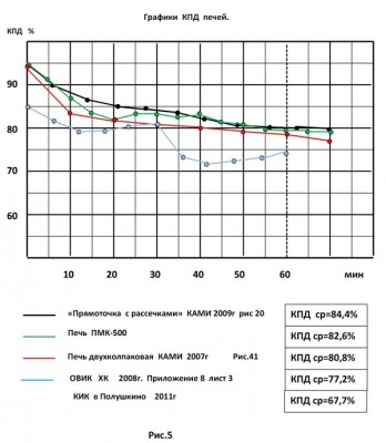

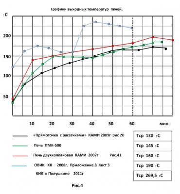

На рис 4 представлены графики выходных температур по результатам испытаний различных печей. Печь ПМК-500 - печь малогабаритная кирпичная 500кг. (Разработанная автором.) http://forum.stovemaster.ru/viewtopic.php?t=4247 Даже при небольшой длине дымовых каналов имеет КПД выше, чем колпаковые печи. Из графиков рис 4 видно, что колпаковые печи имеют более высокие выходные температуры чем канальные и скорость нарастания выходной температуры у них выше. А выходная температура КИК просто зашкаливает. Это говорит об очень малом газодинамическом сопротивлении дымовых каналов КИК. Все это и приводит к снижению КПД бесканальных печей.
На рис 5 представлены графики КПД, подсчитанные по выходным температурам по методу, представленному автором: http://forum.stovemaster.ru/viewtopic.php?t=4835 Необходимо отметить, т.к. И.Кузнецов неоднократно упоминал, что его печи работают с большим избытком воздуха, с «альфа» больше 3, что и подтверждают результаты испытаний, то реальный КПД ПК будет еще ниже на 3-5%. И как видно из графиков, КПД колпаковых печей ниже на 3-5%, а печей И.Кузнецова на 8-10%, чем канальных печей.
Выводы.
1. Теоретические предположения полностью подтверждаются имеющимися испытательными материалами.
2. КПД печи зависит от конструкции печи и конкретно от величины газодинамического сопротивления печи.
3. Газодинамическое сопротивление канальной печи выше, чем бесканальной (колпаковой).
4. КПД у канальных печей будет выше, чем у бесканальных (колпаковых) печей.
5. При прочих равных условиях, разница в КПД у канальных и бесканальных печах определяется только разницей в сопротивлении дымовых каналов и может составить 3-10%.
Заключение.
Если согласиться с результатами этих выводов, то дальнейшие сравнительные испытания печей ( СДГ и ПДГ) не имеют смысла.
P.S. Возможно, я в чем то ошибаюсь и не прав. Поправьте.

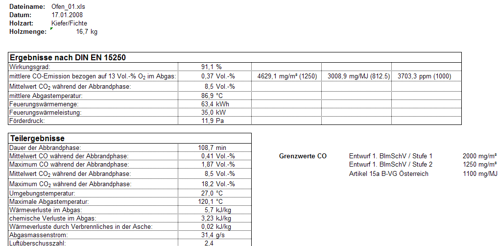

Печи должны подвергаться испытаниям по одной методике, а не как в вашем варианте: одна печь с минуса разогревается, вторая с 25 гр.С, третья работает как отопитель с равенством теплового баланса, четвертая "на регистр" без утилизации.
Второй нюанс -точка замера температуры. Если это в трубе выше вьюшки, то показания могут быть самые неожиданные.
Третье, температуру газов на выходе из колпака в трубе колпаковой печи можно охладить до 50-70 гр.С и для предотвращения выпадания конденсата увеличить избыток воздуха в той же трубе. Тем самым поднять КПД восприятия до 90% и выше. А имея КПД топливника в 98% и системы в 90, что получим? Правильно, почти 90% общего КПД печи.
Так что -очередные заблуждения В.Шевякова.
Вы просто многое не знаете.
В приложение пример испытаний колпаковой печи Кузнецова в Германии на независимой площадке одной из фирм, производящих "печные очаги" (скажем так).
тест от 17.01.2008

Изучите в первую очередь Методику по которой я провожу испытания. Она не подразумевает абы как воткнуть ГА. Все идет по строго намеченному плану. Конечным результатом которого есть тепловой баланс всей печи.
Затем посмотрите ГОСТ3000-45 и найдите отличия от Методики.
Далее изучите DIN EN 15250 по которому испытывают в Евросоюзе.
А так же вашу любимую методику А.Бацулина, сравнив со своей по "подгонке на свое усмотрение".
И как подкрепляющий материал ГОСТ2127-47.
Выводы всегда подкрепляйте практикой и тогда не будет ошибок и ЗАБЛУЖДЕНИЙ.

Господин Шевяков, Вы немного заблуждаетесь. Вы признаете что гидравлическое сопротивление любой канальной печи намного выше чем колпаковой, но ведь это означает, что и воздуха(кислорода) потребляет колпаковая печь намного меньше. А это, в свою очередь, означает что коэффициент избытка воздуха гораздо меньше, что напрямую означает более высокую эффективность колпаковых печей(скорости всасывания воздуха поддувалом гораздо ниже). Во-вторых сгорание продуктов пиролиза(древесина не горит, горят продукты ее разложения) гораздо эффективнее если температура топки не ниже 600 градусов Цельсия. Топливники печей Кузнецова легко обеспечивают такие условия за счет того, что они сложены на ребро, изолированы от основной кладки и быстрее прогреваются. Кроме этого они имеют катализатор, который не только обеспечивает дожигание продуктов пиролиза, но и является тепловым зеркалом. Ну а наличие сухого шва обеспечивает вывод условно холодных или балластных газов и топливника. Правильно спроектированная и построенная печь системы Кузнецова И.В. не должна иметь температуру на входе в трубу выше 200 градусов Цельсия. Отсюда выводы делайте сами. А еще лучше, внимательнее прочитайте несколько раз(3-5-10..) работы Кузнецова И.В.

Господин Шевяков, Вы немного заблуждаетесь...А это, в свою очередь, означает что коэффициент избытка воздуха гораздо меньше, ... Ну а наличие сухого шва обеспечивает вывод условно холодных или балластных газов и топливника. Правильно спроектированная и построенная печь системы Кузнецова И.В. не должна иметь температуру на входе в трубу выше 200 градусов Цельсия. Отсюда выводы делайте сами. А еще лучше, внимательнее прочитайте несколько раз(3-5-10..) работы Кузнецова И.В.
Уважаемый Александр!
Коэффициент избытка воздуха в печах где-то в среднем около 2,0-2,5. Для нормального горения. Для всех печей. И.Кузнецов неоднократно упоминал, что его печи работают с гораздо большим избытком воздуха, чем канальные печи. И это так. Там большие каналы подачи ВВ. По испытаниям альфа в этих печах больше трех. Выходные температуры под 200грС. Лишняя альфа лишние потери. А «балластные газы» выходят так же в трубу с этой же температурой и так же создают потери. Считайте сами. Работы И.Кузнецова читал и изучал весьма досконально.

Истина и страдает в первую очередь, поскольку все попавшие к вам результаты смешаны в одну кучу.
Основное для сравнения печей различных систем и конфигураций - единообразие проведения испытаний, т.е. порядок вывода на номинальный режим, разметка на печи установки термометров и главное - точки получения ГА и температуры дымовых газов из печи.
Вы предложили для сравнения.
ПМК-500- "топилась несколько раз по два часа с несколькими закладками. При начальной температуре в помещении минус 9,0грС, минус 3,0 грС. Что можно сказать точно: через час температура на выходе 180-200грС, через 1,5 часа 200-225грС, через два часа225-250грС. Максимальная температура поверхности 120грС. "
Вы считаете этого достаточно? Я вам задам два десятка вопросов по таким испытаниям. И почему печь испытывается с отрицательных температур? Вы же понимаете, любая печь при меньшей температуре внутри больше будет воспринимать внутренними поверхностями при любой конвективной системе.
Если печь в Кузнецах ОИК ХК испытать на первую закладку зимой, то КПД будет более 90% и температура в трубе выше 100 гр.С не бывает. Я же не публикую эти данные, поскольку они т.н. переходного режима.
Второе, печи с испытаний КАМИ.
Здесь только можно говорить о получение сравнительных данных только одной печи при изменениях внутри самой печи, поскольку точка установки ГА (снятие температуры отходящих из печи газов) находится в коренной трубе гораздо выше точки выхода газов из печи. Показания с этой точки считать достоверными нельзя.
Имеем: дополнительную площадь тепловосприятия, возможность охлаждения газов от низходящих потоков в трубе, а так же подсос через неплотности нижней прочистки трубы.

КИК - посмотрите внимательно, с какой точки снимались данные ГА и температуры ДГ. Котел работает на разогрев теплоносителя в первую очередь. Если сделать утилизатор, например, второй колпак, тогда можно говорить о котле как о печи. На регистр приходят газы с температурой в 500-700 гр.С, а уходят 250-300 гр.С что мы и замеряем.
Поэтому, показатель "температура ДГ на выходе из печи" и должна быть получена именно на выходе из печи, т.е. даже не включая перекрытие печи, в случае если задвижка установлена в насадной трубе.
И только когда вы убедитесь, что все условия полученния данных от печей различных систем у вас соблюдены и эти данные получены тем же путем и при одних и тех же начальных условиях проведения испытания, что и сравниваемые, то только тогда можно сравнить что то.
