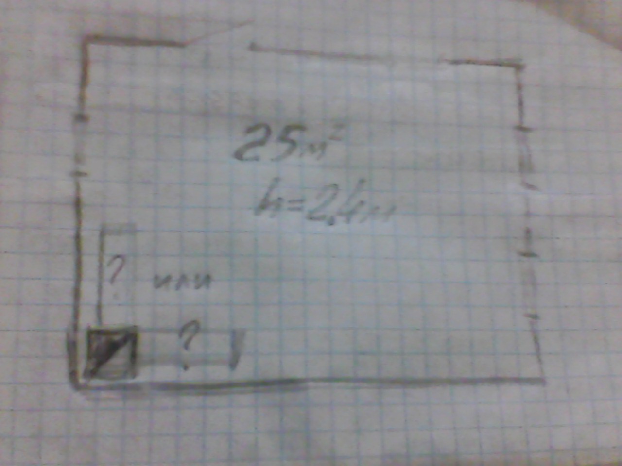

Профи помогите с порядовкой печь с лежанкой, без плиты и духовки. Домик 25 м2, Имею небольшой опыт кладки кирпича.
план расположения печи
 Размер файла:  126.68 КБ
 Просмотров:  735 раз(а)
СообщениеДобавлено: Вс 30 Октябрь 2016, 18:20 Ответить с цитатойВернуться к началу
Ставь по центру.
Зонируй печью.

СообщениеДобавлено: Вс 30 Октябрь 2016, 18:32 Ответить с цитатойВернуться к началу
Там есть перегородка, просто бабуля просит в том углу. А что ставить?

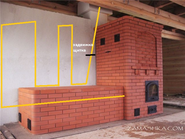

Владимир Солин писал(а):
Лежанка у меня колпаковая, и является вторым колпаком. Сопротивление оказывает небольшое.
Для северных районов рекомендую трубу в полкирпича, чтобы труба прогревалась зимой. Для южных - в кирпич.
Высоты в 5м вполне достаточно.
Такие печки с лежанками уже работают и показали себя вполне неплохо.
Владимир -это Ваш проэкт. ? Или по вашим - мотивам.? На желтую линию -не обращать -внимание.
Печь - это душа дома!!!

СообщениеДобавлено: Пн 31 Октябрь 2016, 19:36 Ответить с цитатойВернуться к началу
А, может, автору вопрос - логичнее Санычу адресовать?
На картинку -выше -гляньте. Так чая же -печь с лежанкой.?

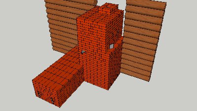

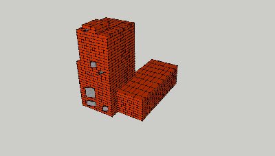

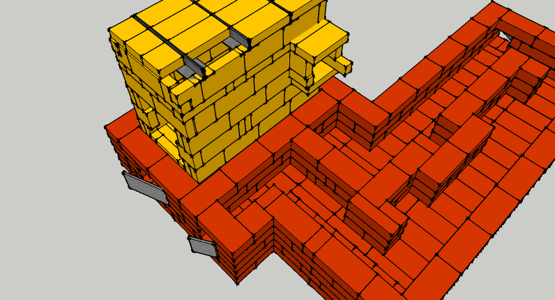

Приветствую вас, уважаемые мастера!
Я не являюсь профессиональным печником, а почитав ваш форум еще больше убедился на сколько мало я знаком с нюансами в этом искусстве, поэтому прошу меня сильно не пинать.
Встала необходимость переделать печь в деревенском доме. Домочадцы захотели, чтобы это была печь с лежанкой. Рассматривал порядовки разных мастеров, и вот на основе порядовок Ю.Кишулько сделал такой проект. По внешнему виду и размерам эта печь всех устраивает (за исключением брата, который хочет здесь еще и хлебную камеру).
Небольшой опыт есть в строительстве печей есть - помогал строить лежанку, и сам построил шведку. Но то все по порядовкам, там просто было. А вот опыта в проектировании нет. И в skechup до этого не работал. Хочу немного сэкономить времени, поэтому обращаюсь на ваш форум. Пожалуйста, помогите.
Как считаете, эффективной ли будет такая печь?
Может и правда можно реализовать в ней ХК?
 Размер файла:  420.91 КБ
 Просмотров:  730 раз(а)
 Размер файла:  215.84 КБ
 Просмотров:  739 раз(а)
.rar
Отопительная лежанка
 Название файла:  .rar
 Размер файла:  681.33 КБ
 Скачено:  376 раз(а)
СообщениеДобавлено: Ср 7 Март 2018, 18:21 Ответить с цитатойВернуться к началу
ну железо в топку точно не стоит

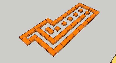

Любитель-печеклад
.png
 Размер файла:  80.27 КБ
 Просмотров:  753 раз(а)

СообщениеДобавлено: Ср 7 Март 2018, 18:50 Ответить с цитатойВернуться к началу
Странно... Раньше теплопотери подсчитывали. Теперь чего, лишь бы сплавить?Давайте по существу!!! Без обид,за державу обидно!Я понимаю, что у Вас скопилось масса проектов, но давайте мыслить по алгоритму, иначе ему в трусах жарко будет.

Sredibor
Зарегистрирован: Вт 6 Март 2018, 21:53
Сообщения: 27
СообщениеДобавлено: Ср 7 Март 2018, 19:49 Ответить с цитатойВернуться к началу
Верно говорите про жару))

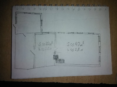

Уточню, что печь строю в доме с площадью около 60 квадратов.
Прошу прощения, может нужно было создать отдельную тему? Хотя название этой темы меня устраивает, я посчитал, что нет смысла дублировать.
Примерный план дома прилагаю.
Смущает прочность перекрытия топливника(железо из топки убрал).
 Размер файла:  537.22 КБ
 Просмотров:  756 раз(а)
OL.rar
 Название файла:  OL.rar
 Размер файла:  689.14 КБ
 Скачено:  340 раз(а)

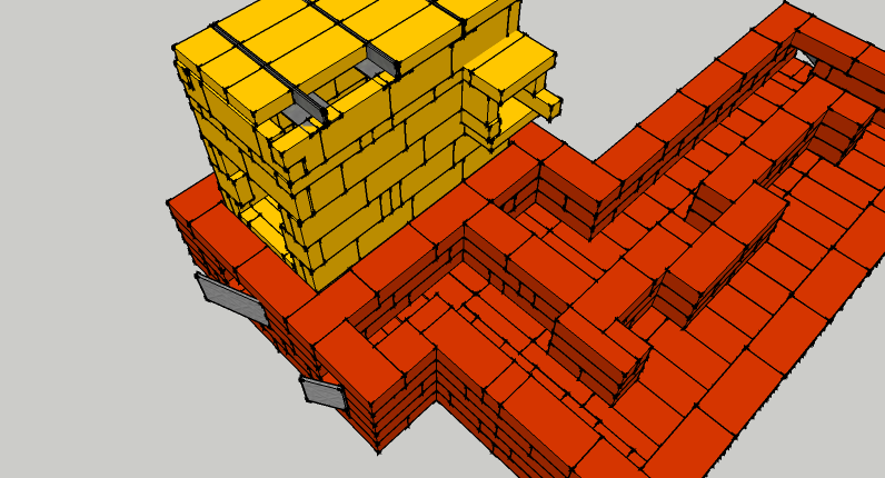

СообщениеДобавлено: Чт 8 Март 2018, 04:21 Ответить с цитатойВернуться к началу
такую широкую лежанку перекрывают как раз по уголкам. или по столбикам. Но у вас проблема, с чистками при таком угловом расположении

СообщениеДобавлено: Чт 8 Март 2018, 05:28 Ответить с цитатойВернуться к началу
да, ещё вторая задвижка на лежанку лишняя

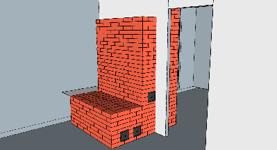

СообщениеДобавлено: Чт 8 Март 2018, 07:32 Ответить с цитатойВернуться к началу
а че б не так? похоже у вас в меншей комнате кухня будет тогда туда просится плита. Короче фишка в том что б расположить лежанку вдоль этой стены между комнатамиSad
 Размер файла:  39.27 КБ
 Просмотров:  789 раз(а)
 Размер файла:  48.67 КБ
 Просмотров:  742 раз(а)
