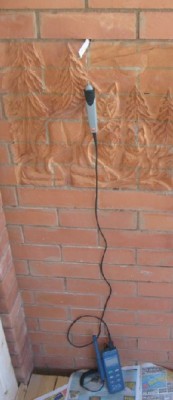

Термопара в оболочке камеры
 Размер файла:  38.29 КБ
 Просмотров:  1341 раз(а)

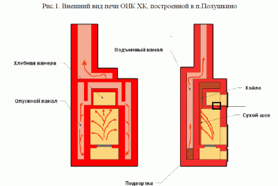

Главное, что "испытатели" так и не поняли схему печи. Печь строилась на семинаре, поэтому у участников остались фото и можно легко восстановить реальность.
Схема печи в Полушкино
