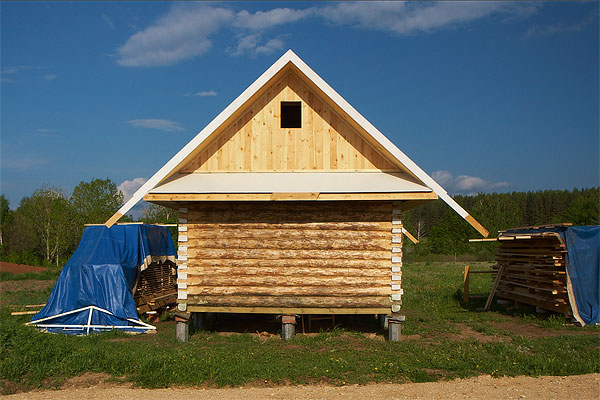

Дом из соснового бревна срублен в лапу. Снаружи и внутри не утеплен. Толщина стен от 20 до 10 см в месте наложения бревен. Размер внутри 4х6 м. Высота потолка 2 м. Два пластиковых окна 1,4х0,7 м и 0,7х0,7 м (на схеме голубым). Дверь входная ширина 0,9 м высота 1,6 м. Дом стоит на сваях ТИСЭ. будет подсыпка грунта под балки пола и организация завалинки. Пол не утеплен. Потолок утеплен минватой Роквул 20 см. Дом будет постоянного проживания семья 5 человек.
Печку хочется с варочной плитой на 1 комфорку или просто отопительную что будет надежнее. Размер на чертеже показал максимальный. Желательно чтобы по ширине она была уже чем по высоте (по плану).
Красным обозначено место под печку. Голубым обозначены окна.

Внешний вид дома
