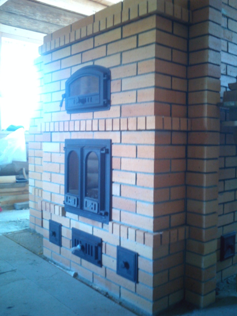

Здравствуйте,
прошу профессионалов оценить любительскую работу.
можно и в рублях

Для любителя очень хорошо,разделочка потолочная маловата.Это ваша первая работа или уже был опыт работы с кирпичем.

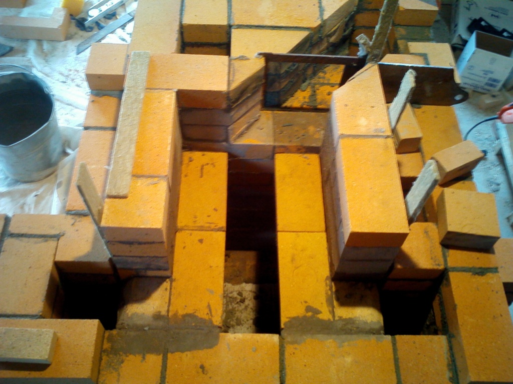

работа не первая, врать не стану, в 2005г. сделал что-то наподобие. в кадре распушка не доделана, сделана в "кирпич от дыма"

Заместо порядовки может подойдет?

У Вас на печной дверке (что двустворчатая) щели на дверке закрыты планками наоборот снаружи. А они типа внутри ставятся. Это специально? В чём хитрость?

чтобы не запачкать раствором, да и так продаются.)
