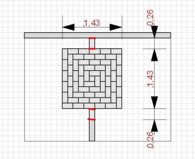

Зазор, проложенный (заполненный) не горючим материалом указан оранжевым цветом.

ответ на тему дан однозначно - не перевязывать разделку с печью
если заполнить шов между печью и разделкой раствором, то при подвижке печи/разделки он обязательно треснет
если вставить между разделкой и печью базальтовый картон, то получим т.н. компенсационный зазор, заполненный несгораемым материалом и будем иметь подвижку и отсутсвие визуальных трещин
а между разделкой и стеной опять же надо смотреть: если проходим по нормам от дыма, то можно и просто к сгораемой конструкции, если нет, то делать защиту
в любом случе, как правило, этот стык (разделка-стена) закрывается фальшпанелью

Печь сложена с зазором от стены, без перевязки слева (имеет вид обычной разделки) и с перевязкой справа. Разделка проармирована кляммерами. Где подвижка и трещины???

для любой печи от дыма 38 см
для двухконтурной разделка в 12 см до защищенной сгораемой конструкции
или так же 25 см до не защищенной
остальное вне закона
СП-7-13130-2009
