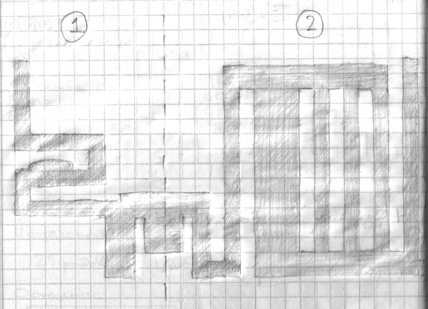

Я видел кнструкции печей с двумя параллельными ОДИНАКОВЫМИ каналами. (Частенько такие конструкции встречаются у печей с расположением топливника по середине.) А можно ли делать параллельные, НЕСИММЕТРИЧНЫЕ каналы?
Добавлено:
Чт 8 Сентябрь 2011, 08:39
Даже симметричные каналы частенько работают по-разному...
Для более ровной работы обьединяют их по низу и ограничивают порожками под подверточными кирпичами. Может быть и получится размером этих порожков перераспределить потоки в подьемных. Но уж больно тормозная состема для регулировки... Ну и сажа будет на неровностях выпадать горками...

Попробую переформулировать вопрос.
От топливника каналы расходятся в разные стороны, один проходит по задней стенке печи и выполнен в виде вертикальных каналов; а другой идет горизонтальными каналами по передней части печи, каналы различны по геометрии и по длине. Сходятся в одну трубу. Может ли в такой ситуации получится так что дымовые газы пойдут только по одному каналу?

Скорее всего, какая то разница в нагреве всё же будет, но работать будут оба канала. А может так и было задумано?

Так скорей всего и будет. Дым даже может двигаться по более холодному каналу назад. Если сеченя одного канала достаточно, то второй работать не будет. Если дымовая камера, которая обьединяет каналы и дымовую трубу достаточно большая, то негативный эффект можно уменьшить. Как рассчитывать я не знаю.

На мой взгляд, если газодинамические сопротивления каналов примерно одинаковы(различаются не более чем на 10-20%), то при интенсивной топке и достаточной тяге, паралельные каналы могут работать. Конечно, нагрев может быть быть разный. Некоторое относительное выравнивае потоков, может происходить из за разной вязкости горячего и холодного газа, т.е при увеличении температуры потока в одном канале, увеличивается вязкость ДГ и следовательно сопротивление, в результате этого, в другом канале поток усилится. Что и показывает практика, например в печи ОИК ХК, работают оба подъёмных канала.

При разной геометрии и длинне каналов, газодинамическое сопротивление, при скоростях во время протопки, может быть примерно равным.
По моему, пример ОИКХК, здесь показателен в принципе. Ведь вопреки некоторым высказываниям, что мол паралельные подъёмные каналы не обеспечивают равномерного прогрева из за неустойчивого равновесия, горячие потоки ДГ, и в опускных и в подъёмных каналах, достаточно равновесны.

Вот такая схема каналов в моей печи. И по всей видимости, движение газов по каналу 1 намного легче, чем по каналу 2. Видимо, необходимо установить задвижку на канале 1 для возможности прогрева канала 2.
Верны ли мои рассуждения?
Будет ли прогреваться канал 2, если не перекрыт первый?
