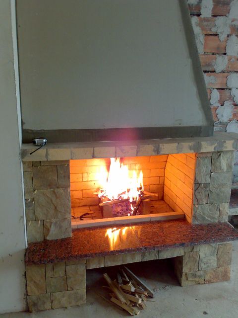

СообщениеДобавлено: Сб 5 Февраль 2011, 16:59 Ответить с цитатойВернуться к началу
камина

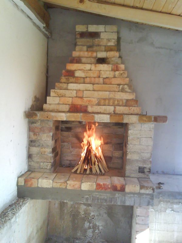

СообщениеДобавлено: Сб 5 Февраль 2011, 17:12 Ответить с цитатойВернуться к началу
камина

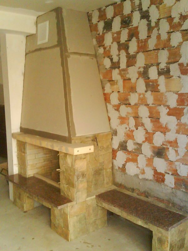

СообщениеДобавлено: Сб 5 Февраль 2011, 17:14 Ответить с цитатойВернуться к началу
ъглова камина

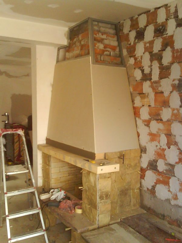

СообщениеДобавлено: Пн 7 Февраль 2011, 13:28 Ответить с цитатойВернуться к началу
нижней части камина

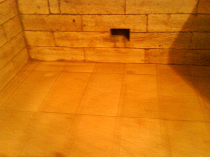

СообщениеДобавлено: Пн 7 Февраль 2011, 13:38 Ответить с цитатойВернуться к началу
отверстие для свежево воздуха извне,заказчик не хотят решетка для золъi

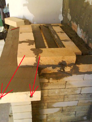

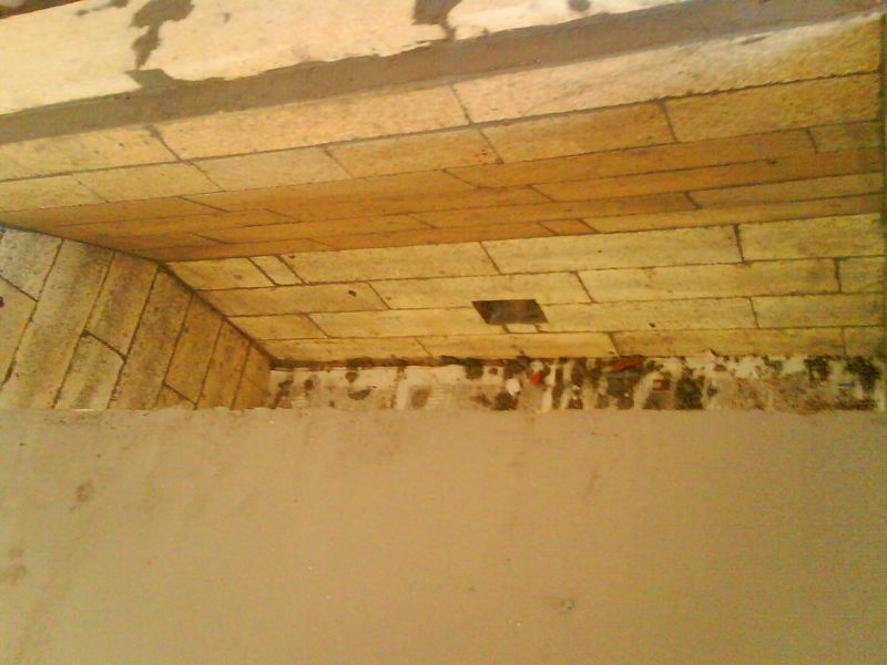

Андрейка
Зарегистрирован: Ср 20 Октябрь 2010, 23:54
Сообщения: 60
Регион: Краснодар
СообщениеДобавлено: Чт 5 Май 2011, 20:31 Ответить с цитатойВернуться к началу
Владимир, а отверстия(на фото указал красными стрЕлками) для металлических шпилек?
У меня сейчас похожая проблема - надо перекрыть 1,75м (барбекю), вот думаю также + уложить на уголок 50-й.
Хорошо смеётся тот, кто смеётся хорошоSmile
 Размер файла:  91.02 КБ
 Просмотров:  889 раз(а)
СообщениеДобавлено: Сб 7 Май 2011, 14:50 Ответить с цитатойВернуться к началу
В кипричах я вырезаю Лебедянским "ласточкин хвост" в 30 град. и бетонирую с арматурой. Если кирпичи не подвергаются нагреву - облицовочные щелевые, то задача упрощается...
Владимир Блажев
Зарегистрирован: Сб 1 Январь 2011, 00:04
Сообщения: 160
Регион: България
СообщениеДобавлено: Пн 6 Июнь 2011, 06:10 Ответить с цитатойВернуться к началу
да ,отверстия для шпилек
