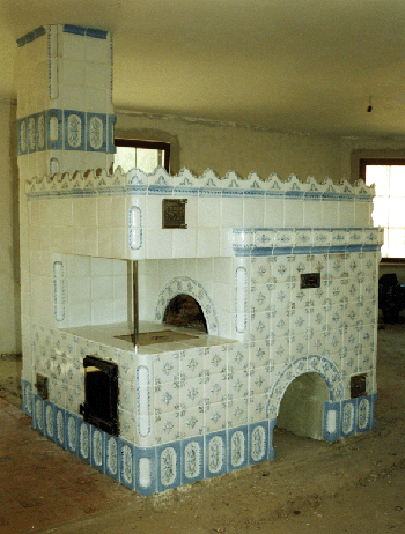

В поддержку темы.
Был не давно у заказчика и увидел вот эту печь в изразцах.
Русская или внешне похожая на русскую!?...Итальянская духовка это одна печь а лежанка это другая печь. Интересное сочетание формы и содержания.
Лежанка это вещь! О печи со слов хозяина дома ...гости спорят за право спать на теплой лежанке, а вот духовка подкачала ...пока есть угли готовим...потухли угли остыла духовка- не держит.

Это стилизация "под русскую", с лежанкой, отапливаемой ДГ и ХК, какие многие делают. Странно, что ХК не держит жара... Судя по фотке - выход из неё без задвижки-шибера вверху, а надо сбоку-вниз! кмк Confused Похоже у неё мала теплоёмкость...

А интересно, когда итальянцы пекут в варочной камере - топят ее из топливника или с пода.. Если с пода - то с открытой большой дверкой, что ли? А если не с пода, так и правильно, что у них в эту муфельную печь тепла попадает только мимолетом.. Правильно это я понимаю?
Кажется, что все-таки с пода топят.. Свод чисто обгоревший в глубине.. Значит, под у них неправильный, без подъема к задней части, которая бы хоть чуть больше от этого подогрелась, и низ пода, видно, не сильно подогревается - все на лежанку пустили, наверно..

Я понял так, что топливник работает только на лежанку и щиток, а хлебная камера сама по себе с выходом вверх и подключением к щитку.
Может плохо утеплили контур камеры при монтаже? поэтому и не держит тепло.

Из фотки 1_Фото0786.jpg не понятно устройство пода Confused
А вот на предыдущем, похоже профилированный шамот (жируют капиталисты) Smile
А он не имеет большой толщины - заложники "экономии"!

Так и есть. Лежанка это одна печь. Хлебная камера др. Про щиток под вопросом ???
Со слов заказчик печники работали спустя рукава...дословно "попили много крови". Хлебная камера тепло действительно не держит. Если заказчик разрешит, то я её протестирую. Задумка то не плохая.
