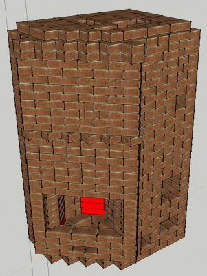

прошу помощь в разработке печи на 2 этажа.
первый Этаж предварительно спроектировал, только задвижки не поставил и может быть сделал слишком высокую, и придется частично переделывать, но это мой первый опыт в проектировании печи.
не могу решить как добавить 2-1 этаж (на 12-15 рядов).
проект делал с помощью плагина кирпичи версии 1.11
заранее благодарю за помощь.

У Вас не камино-печь, а печь с открытым камином! В камино-печи ДГ из дымосборника камина (при закрытой каминной задвижке) направляются вниз по опускным каналам (колпакам) к подвёрткам. После них подымаются во второй колпак (ярус).

согласен! Этот вариант совмещенный камин с печью.
Как вы думаете будет работать? + если еще сделать пару колен на 2-й этаж от дымохода печи...
