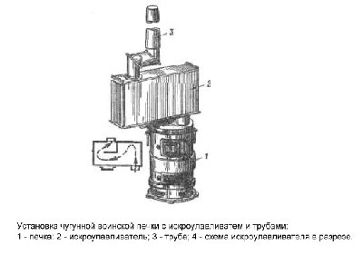

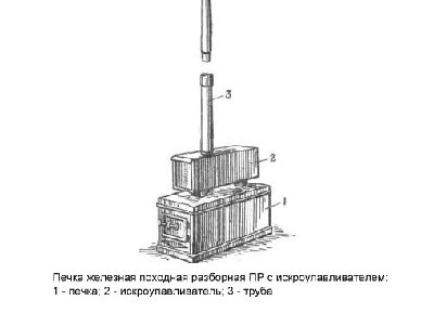

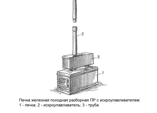

я же вам и вашим коллегам объясняю, что при построение печи по принципу колпака искроулавливатель не нужен, т.к. сам колпак и является искроулавливателем.
см. пример армейской чугунной печки

в данной теме я предлагаю один из принципов построения искроулавливателя (возможно существуют и другие решения), который с успехом возможно применить абсолютно в любой конструкции печи и он будет намного эффективней, чем банальная сетка или спираль

Так какой же это способ ??? Колпак ???
СообщениеДобавлено: Пт 8 Декабрь 2006, 12:11 Ответить с цитатойВернуться к началу
Классическое построение топки камина с дымовым зубом и отбойником.
